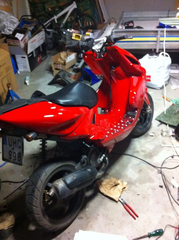

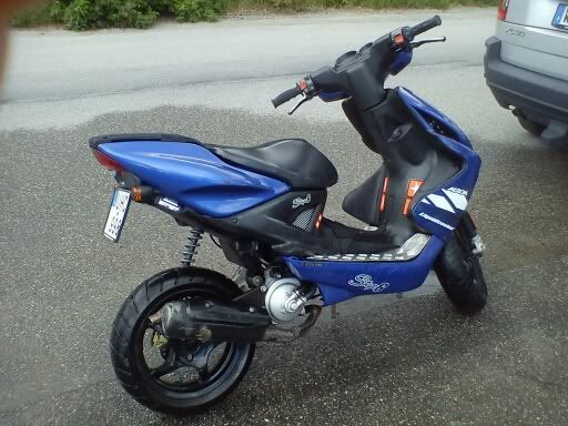

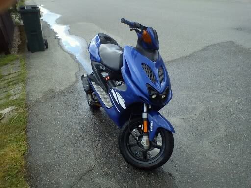

så här såg moppen ut när jag köpte den :roll:
inte det finaste och det var inte motorn heller men fick den för 8000kr en aerox 03

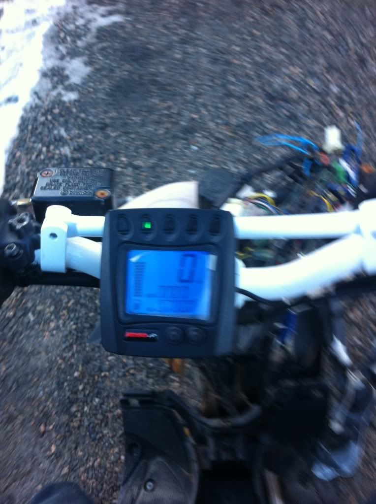

Och ja det första jag gjorde var att montera nude bar och mätare.

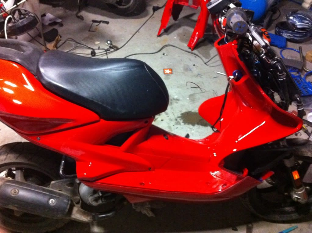

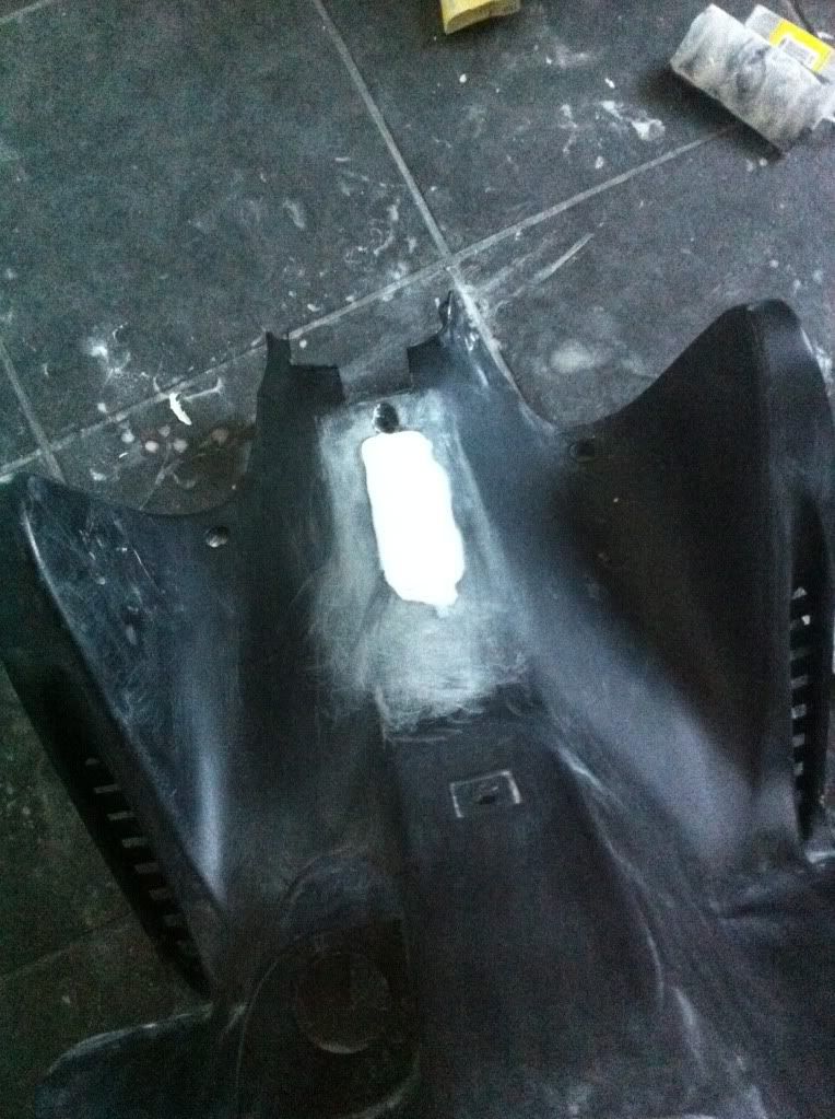

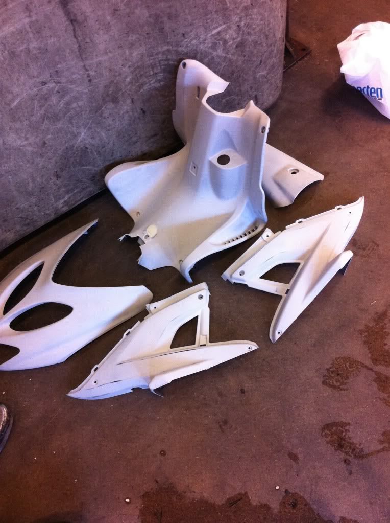

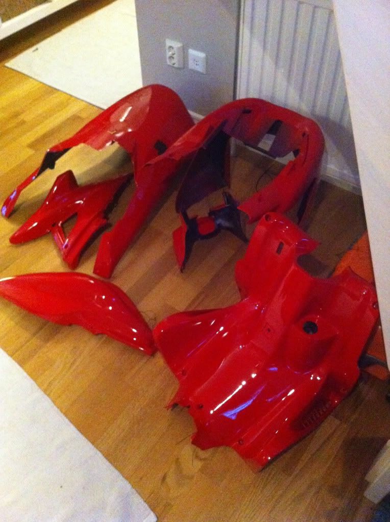

Sedan var det dax att fixa till kåporna så det blev NOGRANN slipning!
och så spacklade jag igen sprickor och liknande
här är resultatet efter slipning och sprutspackel och allt sådant och det tog ett bra tag spenderade flera timmar med slipningen!

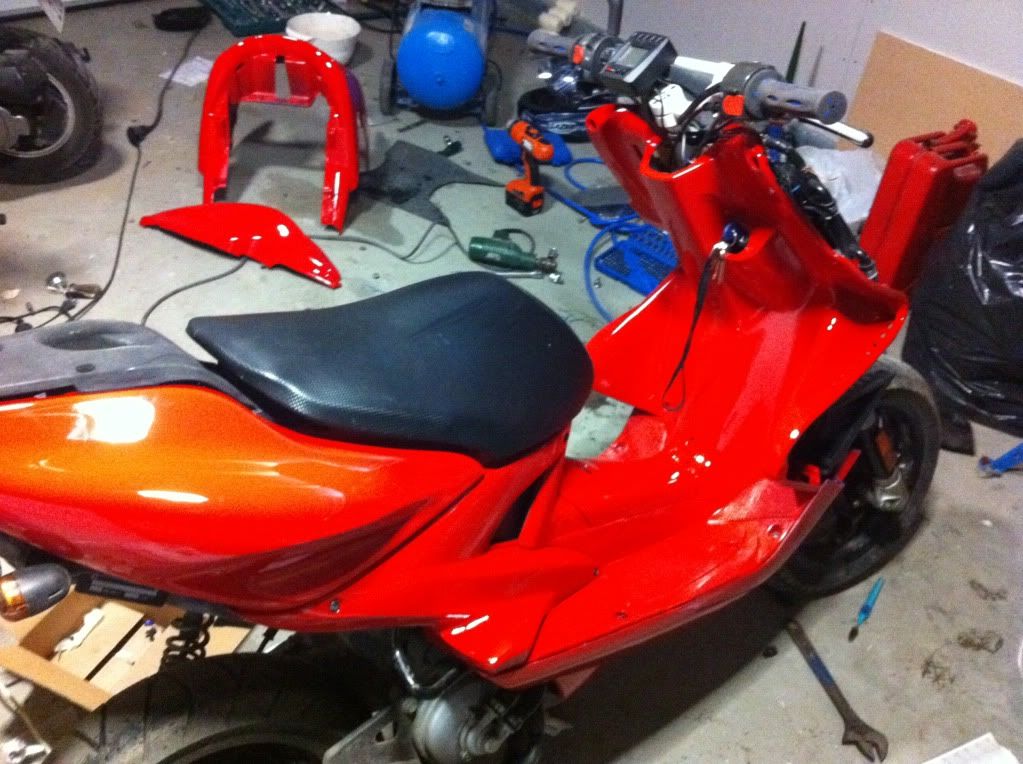

Och ja nu så är dom färdig lackade

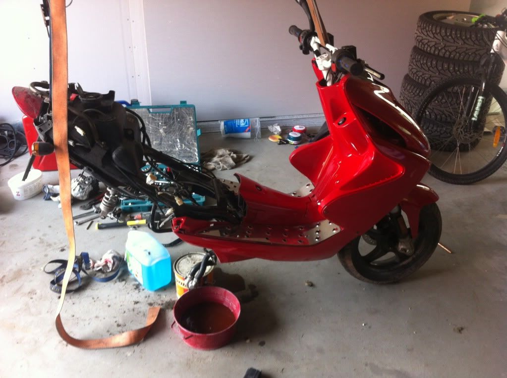

nu blev det montering som gällde!
och här kommer en bild på slutresultatet av kåporna ! det är även den bilden som jag vann bildtävlingen med för någon vecka sedan :roll: (färgen set matt ut men den är inte det)

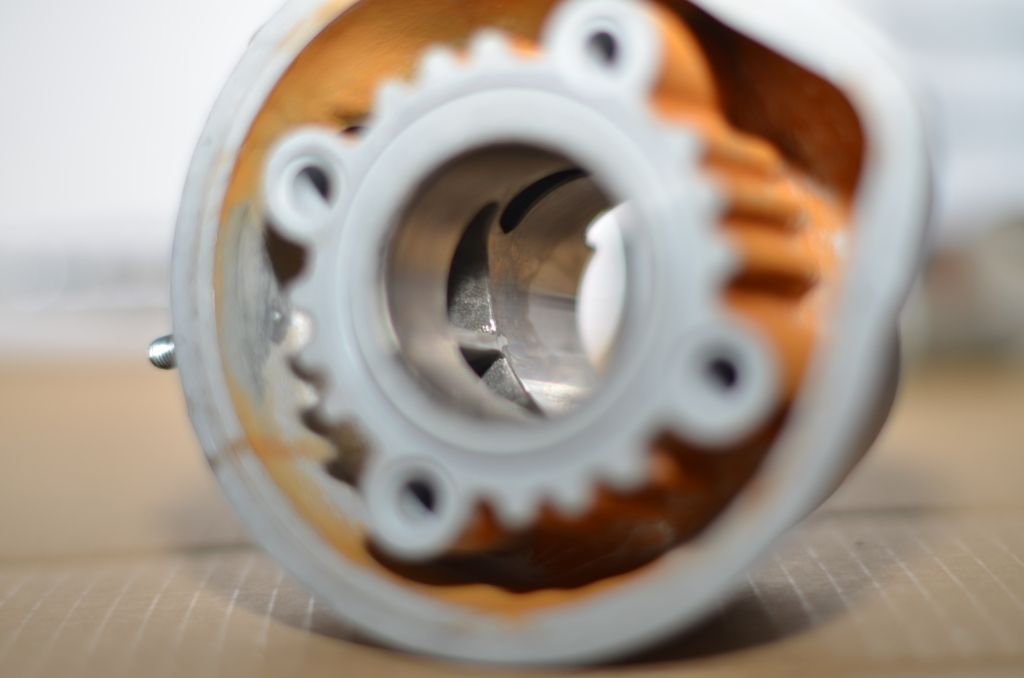

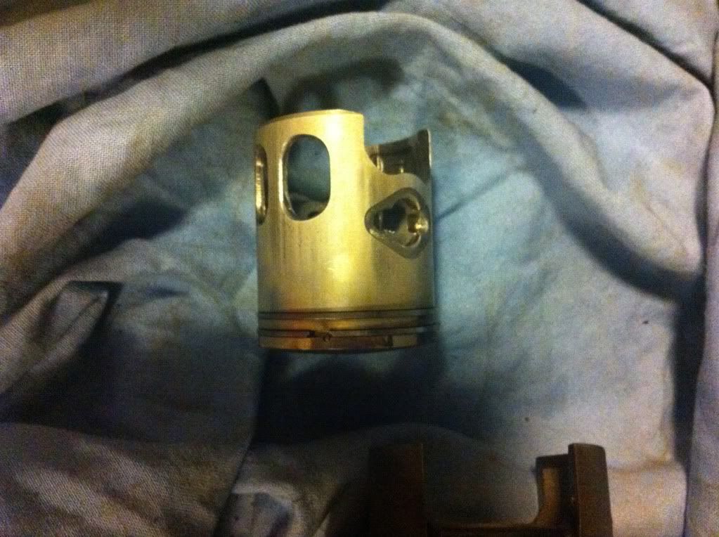

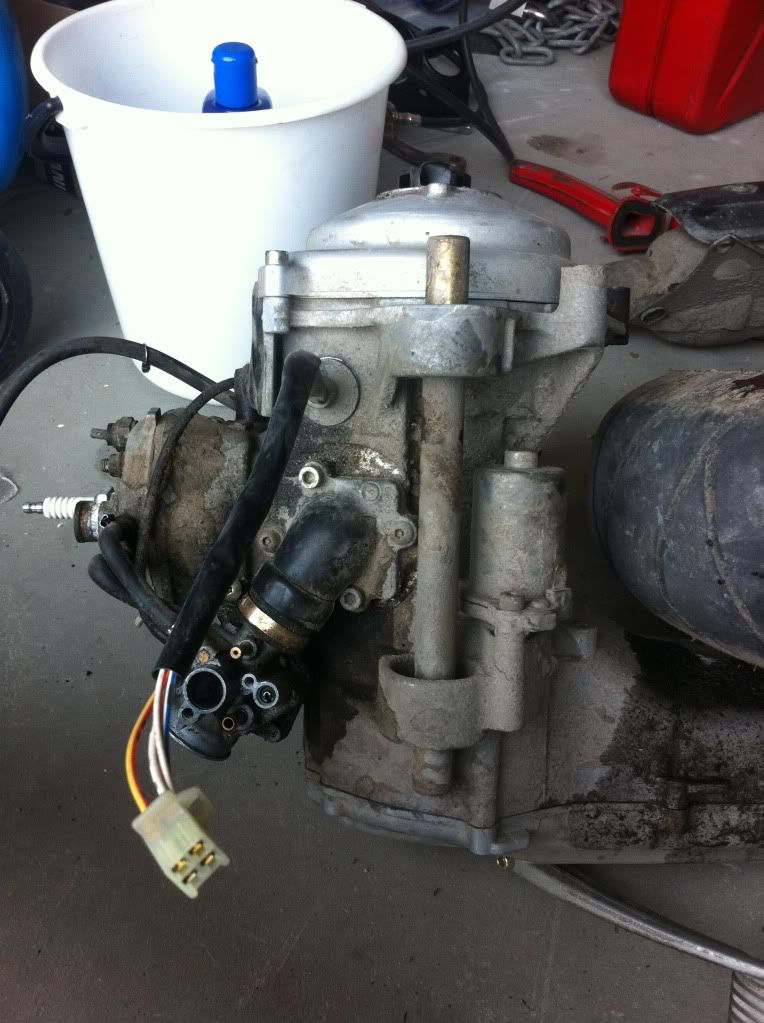

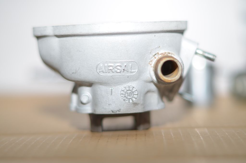

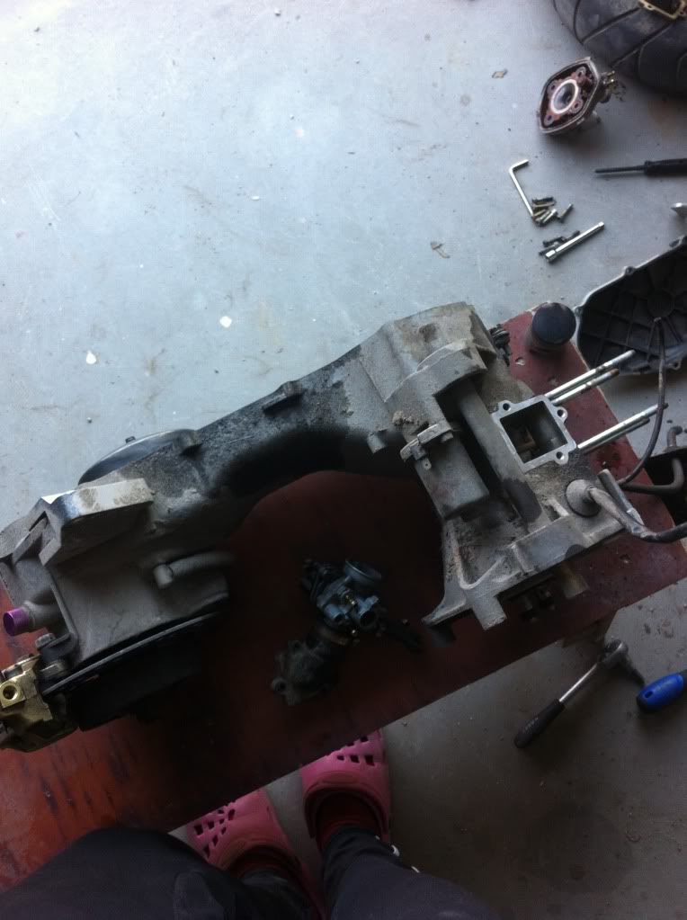

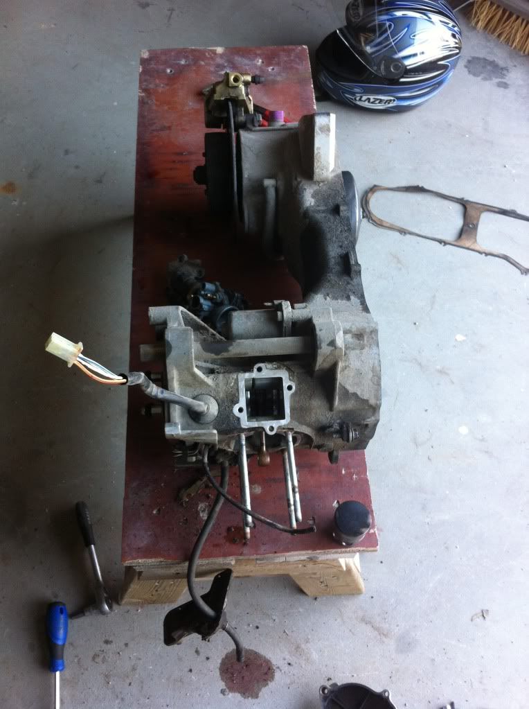

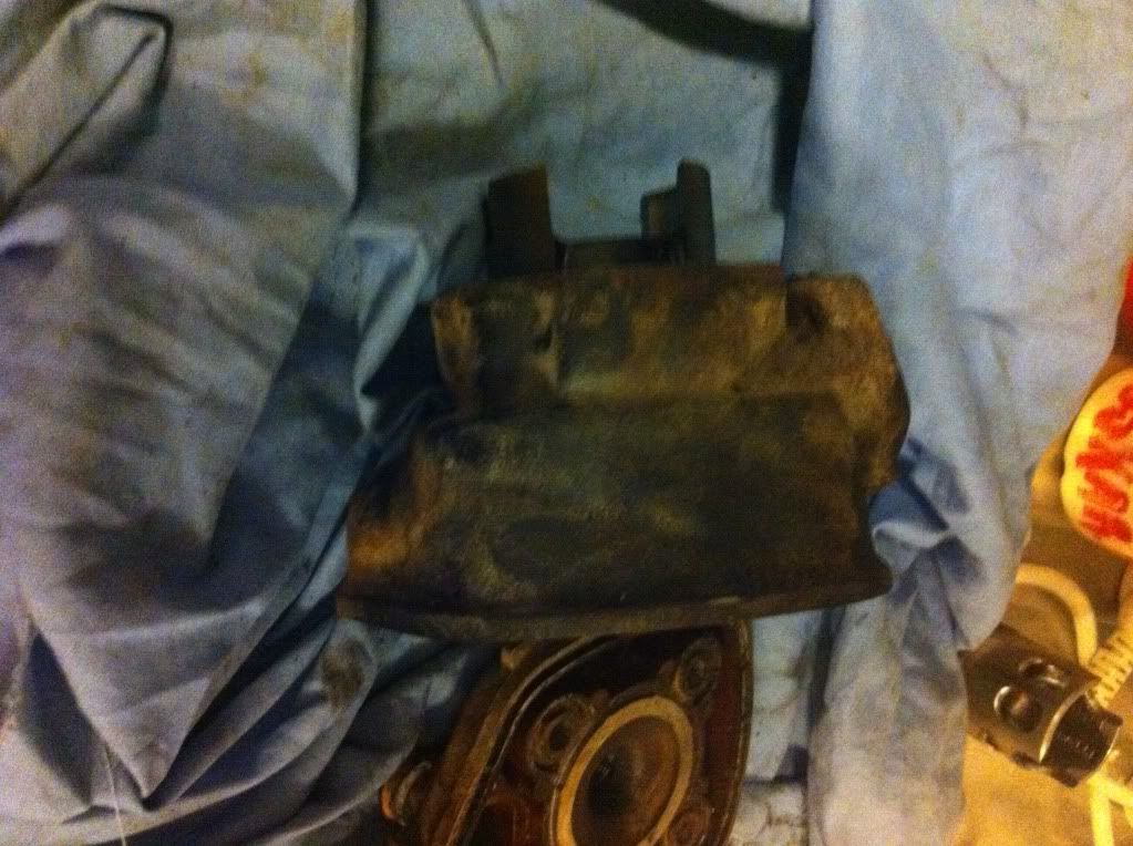

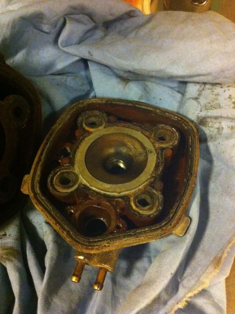

nuså vidare till motor delen ! skicket som man ser var inte det bästa så nu blir det att öppna upp !

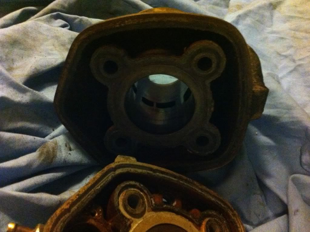

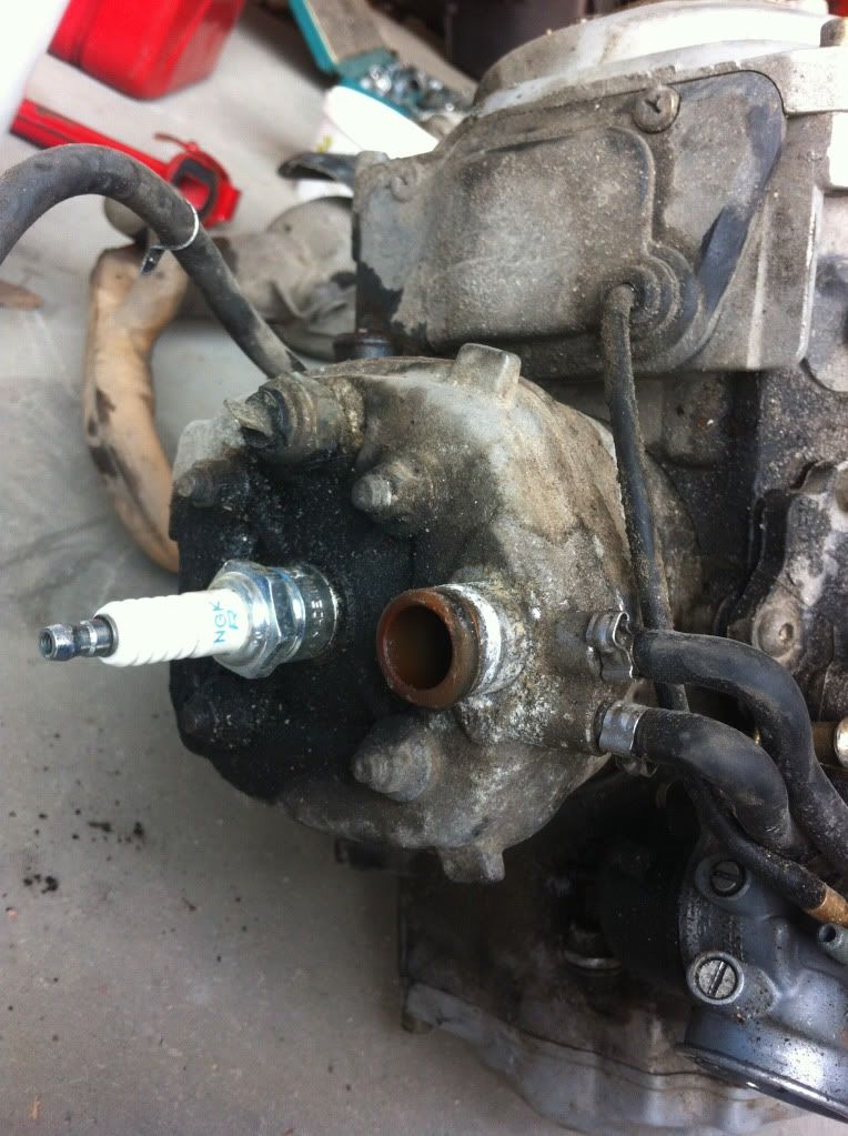

sedan öppnade vi upp cylindern och ja den var inte så mysig..
och nu har jag beställt nya packningar och kolv plus lite annat !

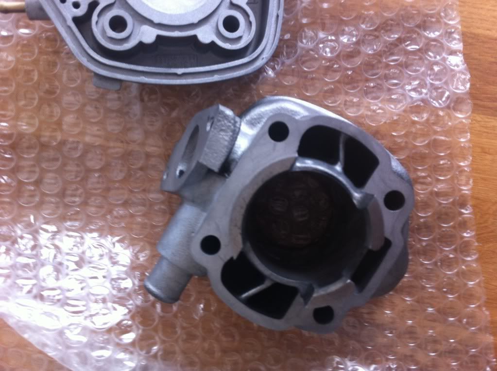

men nu kommer bilder på hur den blev när vi blästrade den
den ser lite bättre ut nu och den såg bra ut på insidan för vi hittade lite små sten i membranet plus silikon.. :shock:
men det här var allt för denna gången det kommer en till update när jag har fått delarna 8) :D

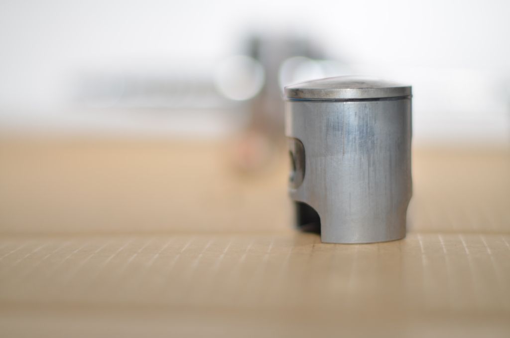

Japp idag så skulle jag fått mina delar men så blev det inte men pappa kom hem med lite färg idag så nu har jag precis lackat cylindern och imorrn så ska han blästra rör, variatorkåpa och vattenpump förmodligen sedan blir dom också lackade svart
vet inte varför men jag glömde och ta bild på cylindern som det blev bara en på toppen. Men det kommer fler bilder när alla grejer är lackade :)

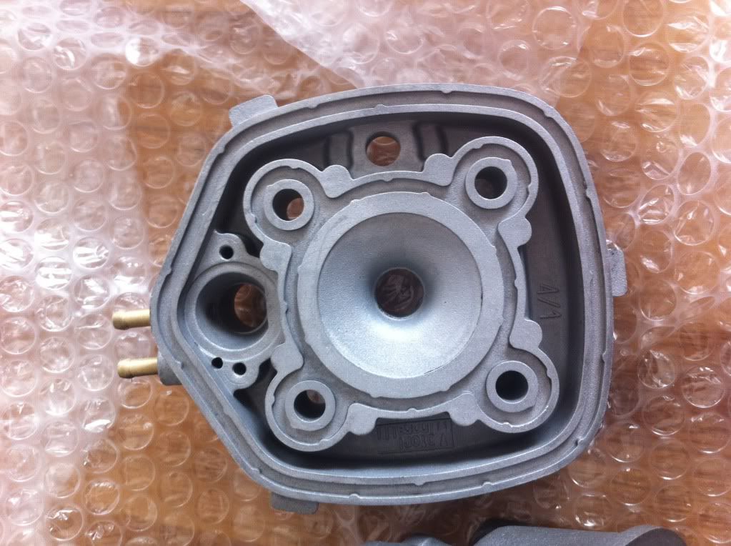

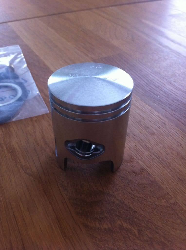

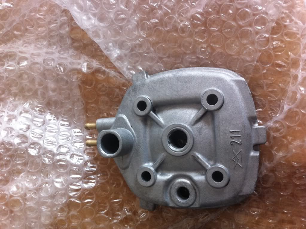

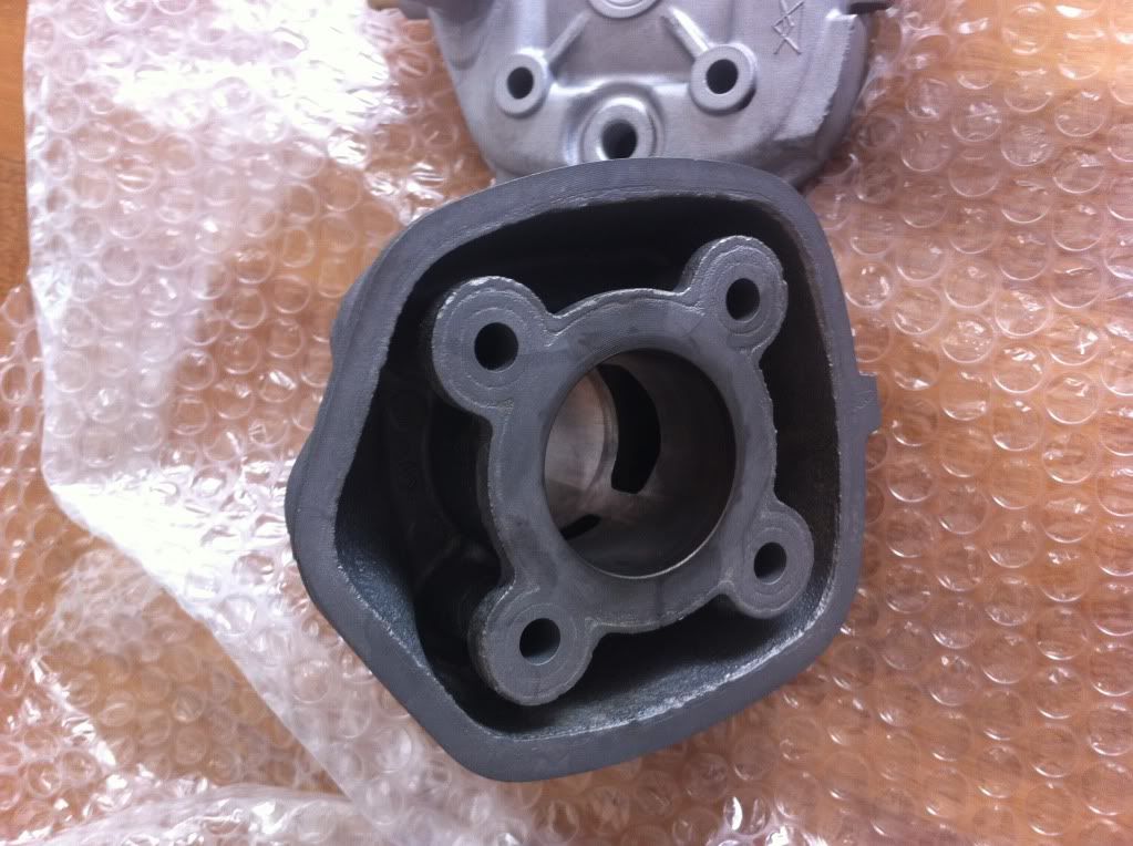

förlåt för lite sen update men har inte haft tid att sitta vid datorn men nu så kommer lite bilder på vad jag har fixat med dom senaste dagarna !

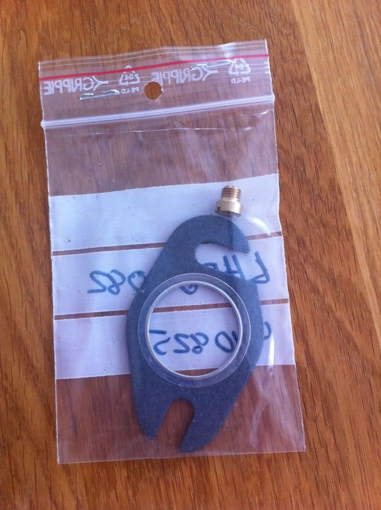

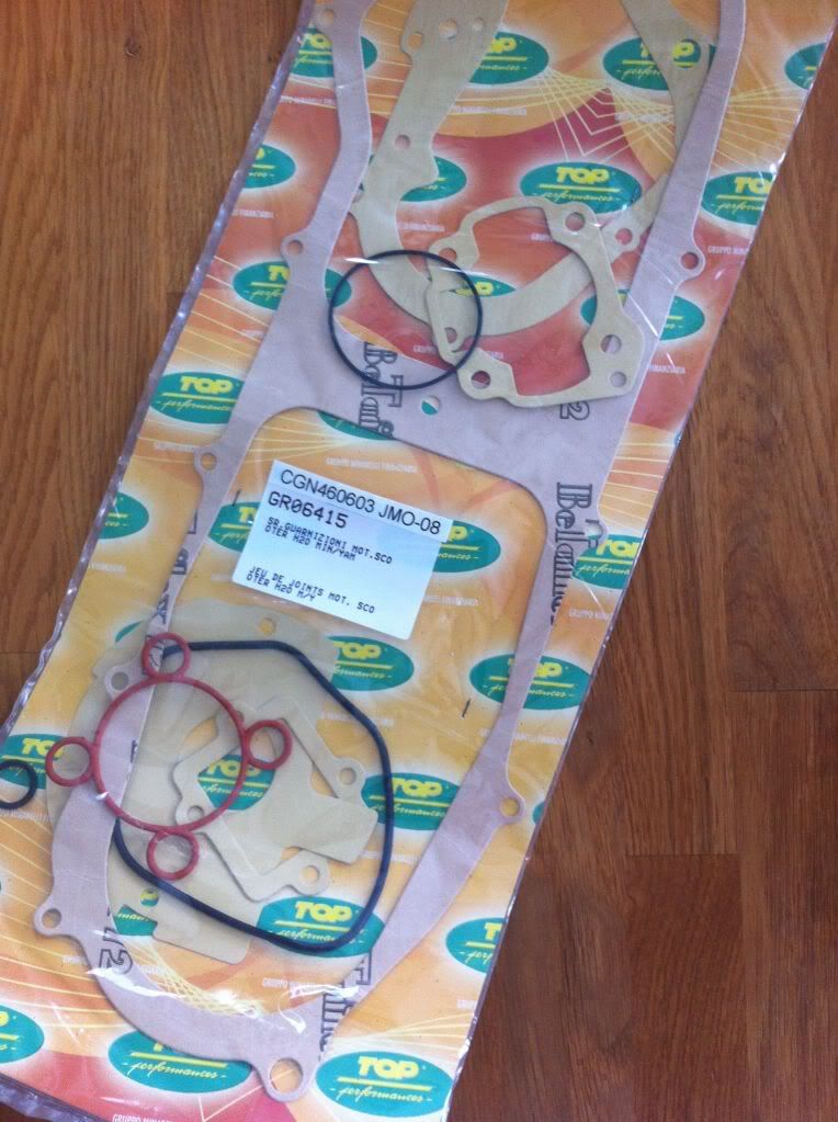

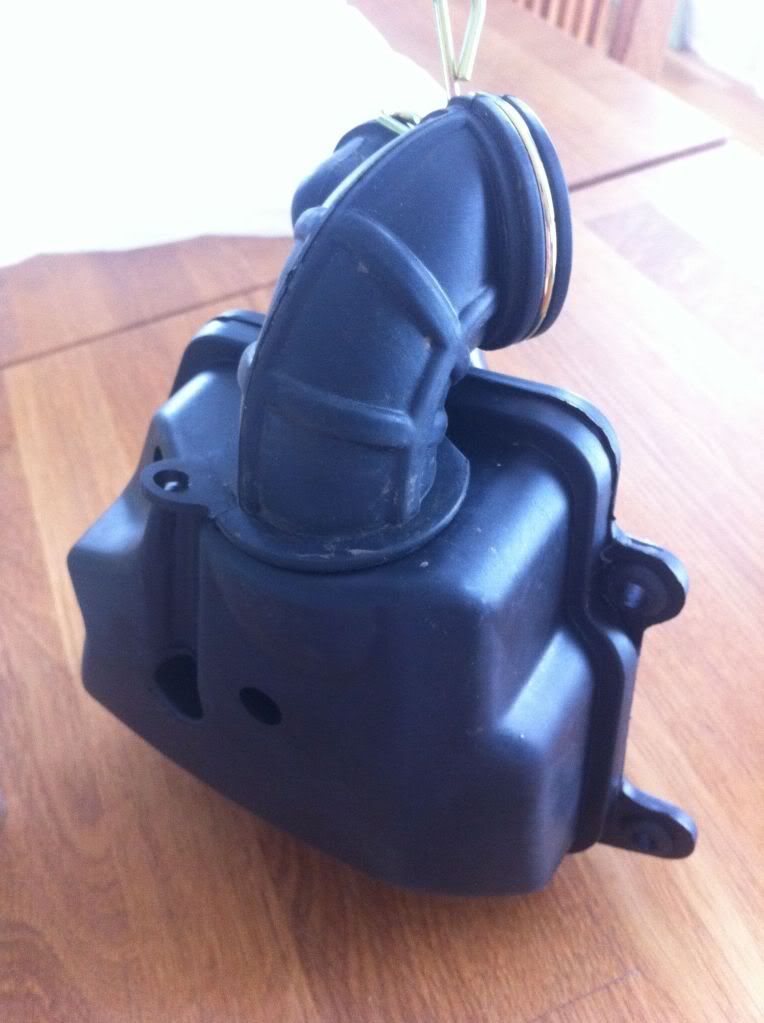

detta fick jag hem för någon dag sedan
munstycke 82
allt som jag fick hem fick ersätta det gamla för det var slitet och tex avgas packningen var viktig för jag hade tydligen ingen innan, personen som hade moppen innan hade LIMMAT fast röret :? och innan allt var utbytt hade jag inget komp men nu har jag äntligen ett rejält komp!
och jag har ingen bild men vi gjorde en liten lätt portning för att jag skulle få mera ork i motorn :oops:
och röret och variator kåpan är nu lackade svart bilder på det kommer i nästa update :)

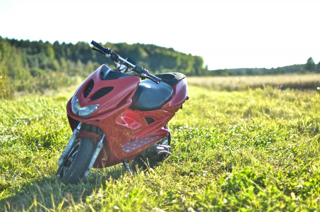

här kommer iallafall två bilder som jag tog på moppen för inte så lägne sedan !

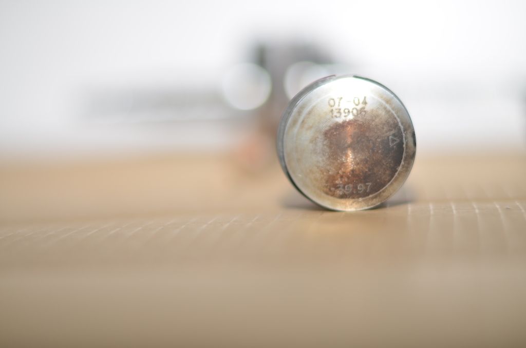

[spoiler]nu var det ett tag sen men nu så har det hänt en del grejer, för någon vecka sedan så fick jag min airsal 50cc racing cylinder men jag kom bara upp i ca 55 med den och dragen v-ring sen var den trög på att komma iväg bland annat så jag beställde en ny drivrem och en malossi fly clutch. men jag hann ju inte köra något med det för moppen började låta jätte konstigt och vi kom fram till att det var veven/lagerna så nu har vi plockat isär hela motorn och allt ligger i en stor låda. Det visade sig att veven var körd och här kan ni se och höra varför
[youtube]http://www.youtube.com/watch?v=yogJC6zV ... e=youtu.be[/youtube]

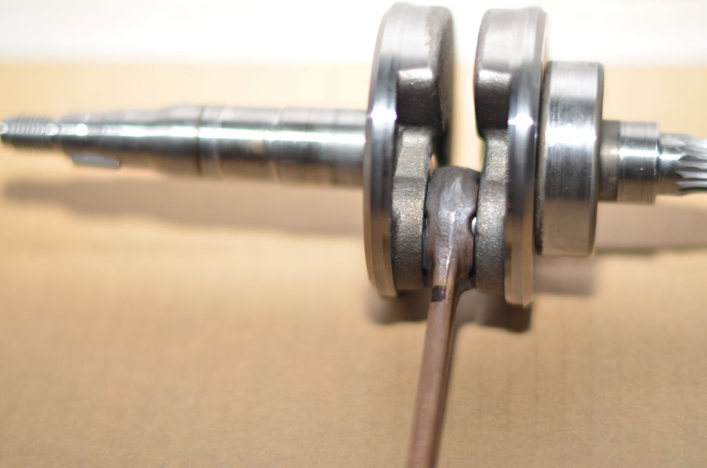

så nu ska jag beställa en ny vev. Men jag hade även ganska mycket tur att jag inte körde runt så eftersom att man märkte på kolven att den var på väg att skära men i cylindern så var det inte några skador. Här kommer några bilder jag tog i farten

Tja ! det var ett tag sen jag uppdaterade och det är för att jag har haft mycket plugg och lite pengar och ännu mindre tid precis innan lovet och sedan har jag vart i turkiet så jag har inte hunnit men nu jobbar jag och tjänar lite pengar så moppen ska fixas lite, för någon dag sedan så körde jag runt lite och ja det tog stopp rullade hem moppen för den startade inte och då kollade jag oljan på direkten, det visade ju sig att den hade tagit slut så den det är skuren... men då till det positiva nu har jag tydligen fått börja trimma bara sådär så nu har jag beställt en airsal 50cc racing så jag hoppas på att få den imorgon sedan så ska jag dra v-ringen och fixa förgasaren så han vill lira med cylindern. när jag har fått lönen blir det nog rör plus förgasare, men jag kommer förmodligen uppdatera i helgen om hur det går med cylindern om jag får den imorgon ! :) och föresten är det någon här som har en airsal 50 racing ? isåfall hur är den ? är den bra för att vara 50cc ?
Ekman
Inlägg: 4266
Inlägg av Ekman »
du borde fixa undertail och lacka den samma färg som resten av moppen. Bakdelen förstör ganska mycket av utseendet just nu :/
Bild[/spoiler][/spoiler]

Snygg aerox som fan! kan du berätta hur du lackera? tydligt snälla

äre din egna lack eller inlämnad ?

surt med vevras :(
tjeniss
Inlägg: 220
Blev medlem: 11 oktober 2011, 20:19
Inlägg av tjeniss »
demmuus95 skrev:surt med vevras :(
japp, men nu nydligen är den fixad med en ny vev och packningar, det var precis så att cylindern inte skar av flisorna från veven :)
TrueBorn skrev:äre din egna lack eller inlämnad ?
Jag och pappa har lackat dom själva :wink:

Vad är det för färg?
Är det lackat med färspruta eller från burk?
