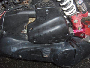

tjena, idag tog jag bort delar så att de skulle komma in mer luft, jag tog då bort motorkåpan som sitter vid förgasaren. Efter det har jag kört kanske 5 kilometer utan problem. När jag körde sista sträckan innan den la av hände följande : körde normalt, och helt plötsligt la den av, då startade jag den på nytt, och sen efter runt 50 meter stannde den igen, 0ch det går inte att starta den nu.
Någon som vet vad min moped "lider" av? skriv gärna då :)

Tog du bort kåpan runt cylindern?
isånnafall har du den värmenypt :/

jag har tagit bort kåpan som går från där filtret sitter, där man sprutar in startgas. säger de dig något? :)
Jag har tagit bort luftburken! Heter det :)

Så du har inget luftfilter?
Är du pantad? sorry
Det kan vara något billigt eller dyrt...
Antigen har det kommit in skit sedan in till vevhuset och haft sitt där eller in till cylinder.
Eller för mycket luft så den böar.

Tog du bort hela den saken som sitter på förgasaren, alltså luftburken? Sätt på den igen isåfall.... då ska den iaf fungera om den nu inte har nypt

Jag har satt dit allt nu.. men tyvärr hoppa den inte igång. Jag nu är en ganska oinsatt i mopedfel.. men vad exakt är det som har hänt när den har "nypt"

Kolven expanderar och fastnar i cylinderväggen tvärt (nyper fast) Och resultatet är ofta report på cylindern och kolven.

Den har fått för lite soppa, men den ska gå o få igång om den bara värmenypt, men icke om den skurit :/ Om du känner på kicken, går den o trycka ner aslätt?

Kicken är exakt som vanligt, ingen skillnad alls. skuuumt...

då går vi igenom några grundsaker, har den gnista, samt blir tändstiftet blött så att den får bensin? (när du kickar alltså :D)

Japp båda dom ska vara okej :)

http://www.twostrokerider.se/upload/str ... 281%29.jpg den där som sitter ihop med Luftburken det är den ja har tagit bort från hans moppe och den funkade perffa i skolan och lite efter ju vad kan vara felet eftersom att ja har haft så ända sen ja köpte moppen o de va kanske 1år sedan.... det borde ju vara något enkelt elller???

Du menar själva ledaren från förgasaren till luftburken? Men köpte du din så eller funkade din utan de men inte hans?

Asså den där svarta som går in vid alla kåpor den har han tagit bort min va så när ja köpte den men ja satt din den och då gick den lika dåligt som hans gjorde med den på sen tog vi bort hans och då gick den som vilken moppe som hällst alltså bra sen när han åkt ett antal kilometer så la den bara av och han startade den men den la bara av igen sen starta den inte mer va kan felet va? den har inte skurit eller nå liknande va?

Bild så det är denna som ni tagit bort? Men hur fan har ni fäst själva luftburken utan ledaren? o_O
SEN så kan ju förra ägaren till DIN moppe ha gått upp i munstycke, medans han inte har gjort de, aka förklaringen till vad som hänt

Så om min polare köper munstycken så kommer den att gå eller,, men han har satt dit allt igen och den startar fortfarande inte.. :/

Kan ju hamnat smuts i förgasaren också. Inte så väldigt vanligt att munstycket sätter igen för att det drar in smuts via förgasarens luftintag men det är en möjlighet.
Bor du i Stockholm kan du komma över till mig med moppen så löser vi problemet.
Rengör förgasaren, skruva loss reedventilen och ta dig en titt ner i Överhuset och se om du hittar några stora bitar av nånting som skulle kunna förstöra.
Annars får din kära vän hjälpa dig lyfta cylinder och kolla läget där också. :)
