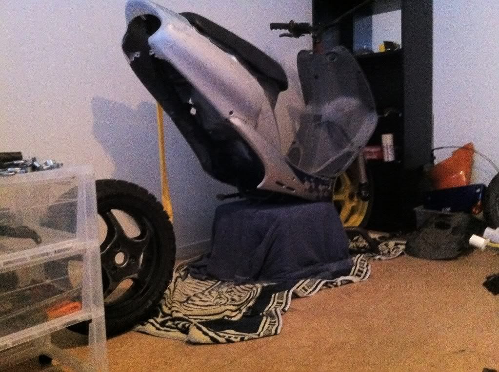

Idag har ja vart hemma o vart sjuk , så passade på att tvätta lite kåpor, grovslipat på bakkåperna som skall plastas ihop (anledningen till att JAG grovslipar där jag ska plasta är att glasfiber samt polyester fäster bättre enligt mig. sen har ja börjat bolla lite ideer om hur saker och ting ska sitta , tex kylare m.m
Här kommer lite bilder
Exzar edition vs Orginal :>
Hej då äckliga dekaler (använde tjejens hårfön för att värma med:rolling: )
ja dom har ju suttit ett par år , men gick me lite vilja o värme.
här är det tänkt att kylaren ska plaseras då de är det ända stället de finns nog med plats, Expansions kärlet kommer plaseras i sadelboxen med gokart tanken :)
Grovslipat den lilla kåpan bland annat , de är två kåpor , drog lite superlim i mellan dom två så att de verkligen sitter , sen sitter de med två skruvar på baksidan, sen har ja grovslipat de mesta som skall plastas utom framkåpan då ja inte fått tag på någon aerox kåpa ( kommer innom kort dock )
Allt för idag!

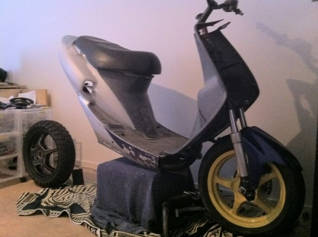

En liten update på hur den står just nu
och hur fin cylindern var när jag öppnade upp allt
