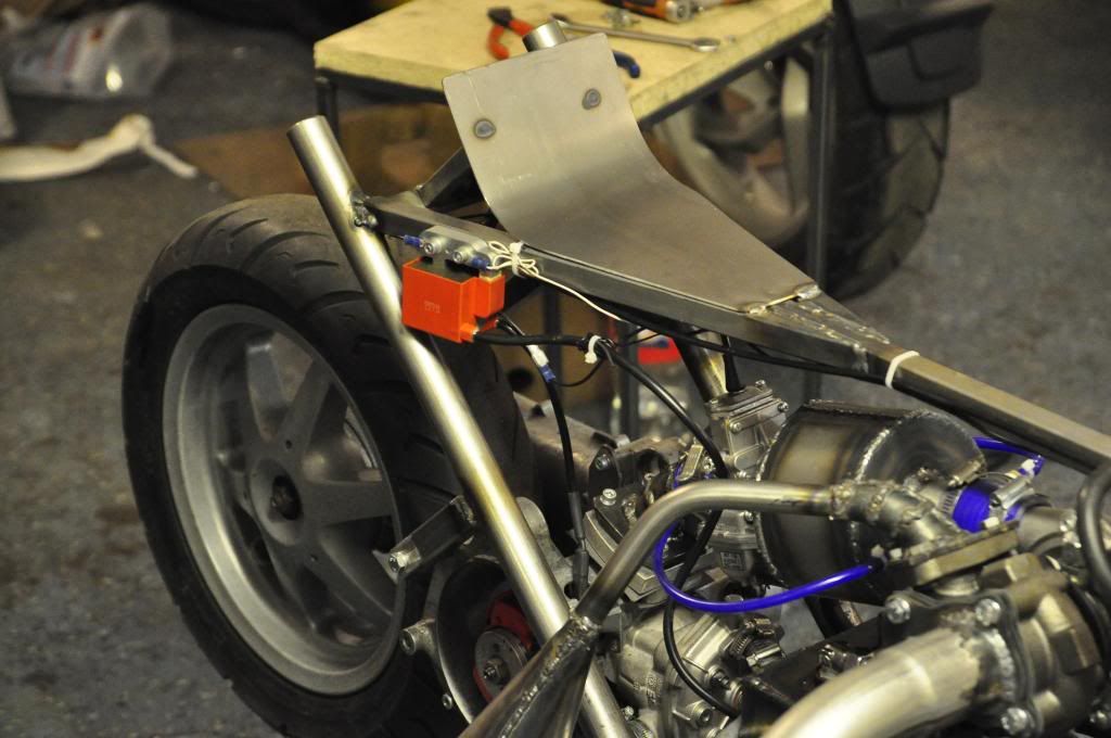

Nått att sitta på kanske kan va bra
Även fixxat frambroms, bromspump från en vfr 750 som jag hade liggandes

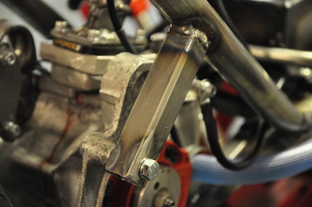

Gjorde ett till motorfäste då det sviktade innan. Sitter ett fastsvetsat rör inuti som styvar upp

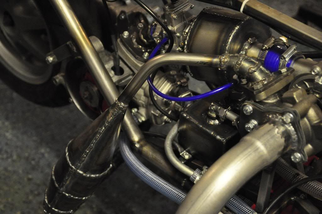

Gjorde klart röret med, stingern blev 220mm lång

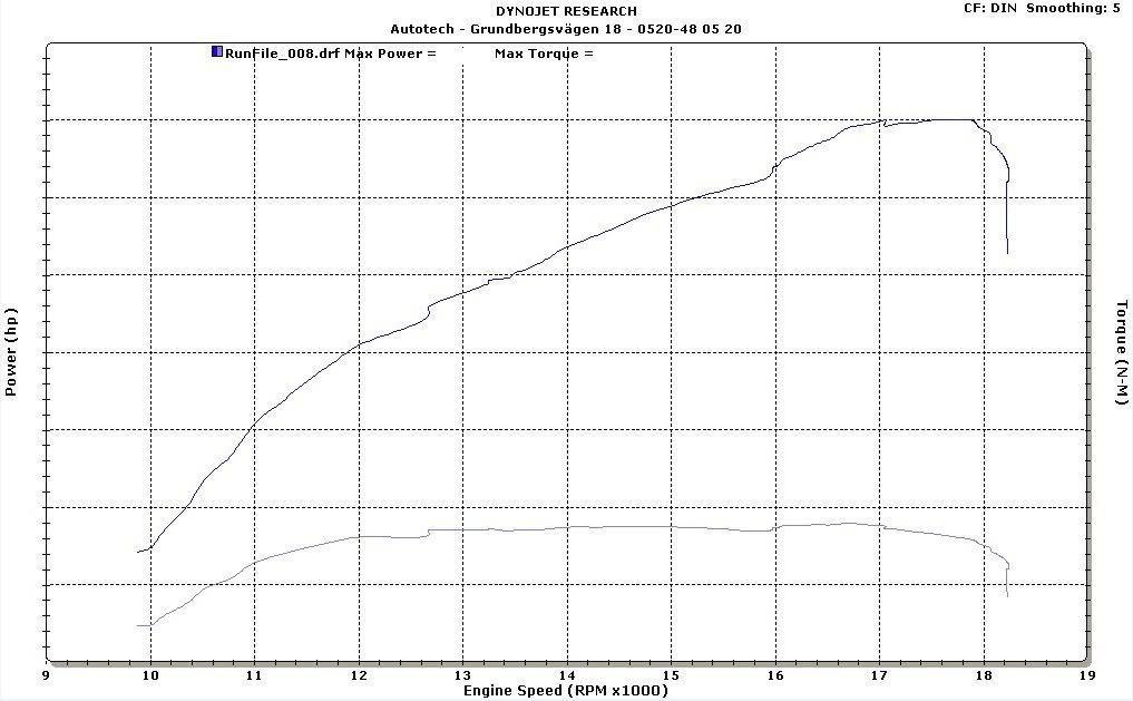

Bjuder på ett papper från förra bänkningen, dock med utsuddad effekt och vrid. Man kan lugnt säga att det varvade endel..
MrAndersson
Inlägg: 2933
Inlägg av MrAndersson »
varför suddade du ut Hk o nm? :/

Y U NO SHOW POWER?? skaplig varvning btw ;) keep it up!

Vill se siffrorna! :)

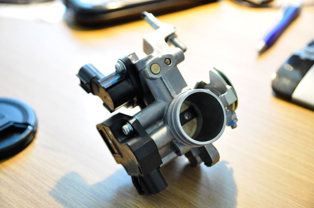

Kom ett paket idag innehållandes ett spjäll på 29mm! :o

och det är ? :oops:
slider_Alex
Inlägg: 487
Blev medlem: 15 oktober 2011, 15:19
Inlägg av slider_Alex »
Perra.S skrev:Kom ett paket idag innehållandes ett spjäll på 29mm! :o
får man undra vad de är får nåt? ser ut som nån skum förgasare....
Det är ett spjällhus som man använder om man ska köra med insprutning istället för förgasare.

Perra.S skrev:
typ en som som aprilia sr50 har? och hur ställer man in en sån då? :o
