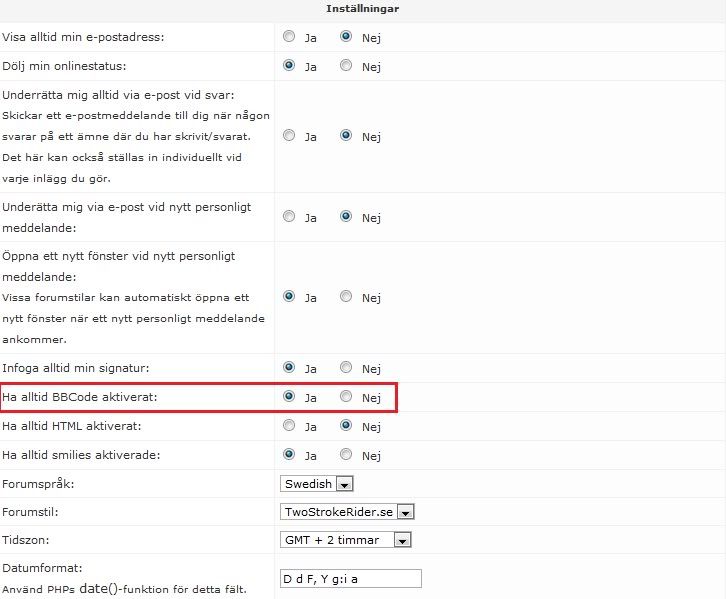

Ekman
Inlägg: 4266
Inlägg av Ekman »
kfredriksson
Gå in på dina inställningar och kryssa i "Ha alltid BBCode aktiverat"
Så börjar dina citeringar fungera!
