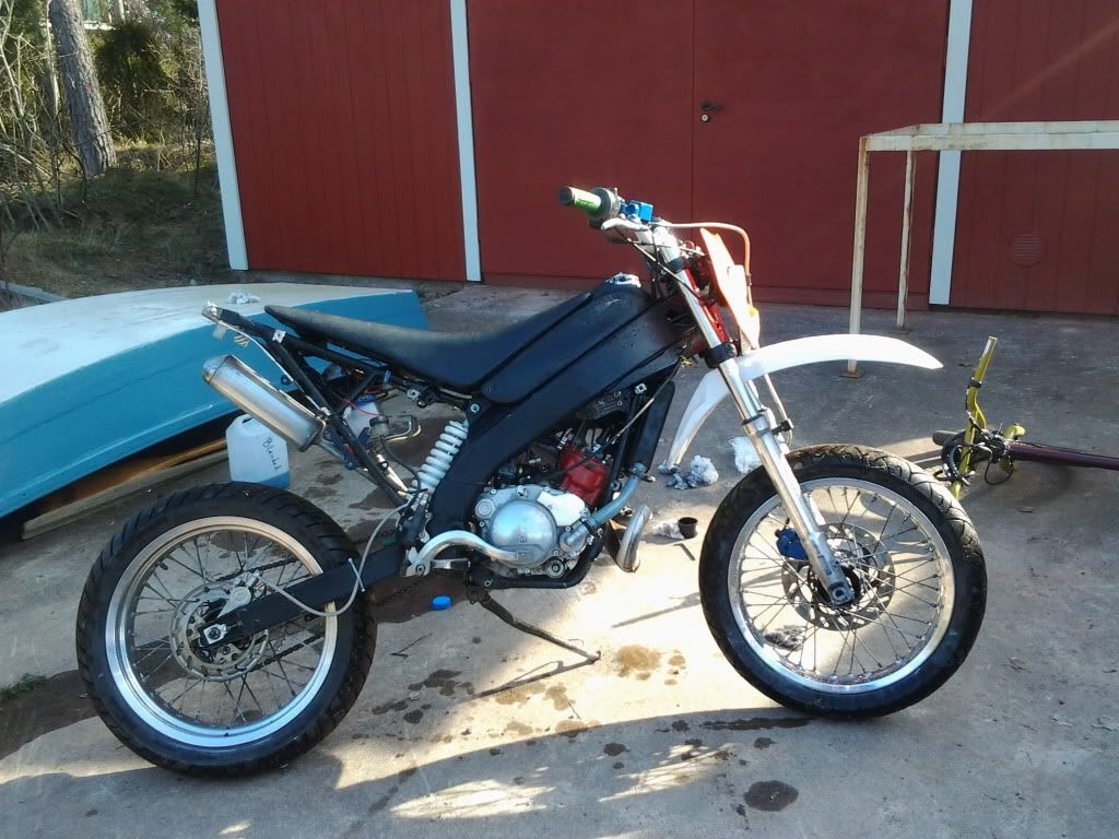

setup: just nu kör jag med urpluggat org rör och org cyllinder
styling
2,5 meter neon
vita kåpor
svart ram
vitt styre
gröna pro grip handtag
polerade fälgar
kapade broms och kopplings handtag
svart sadel
borttappad bögläpp
svartlackad sving
svartlackade gaflar
osv

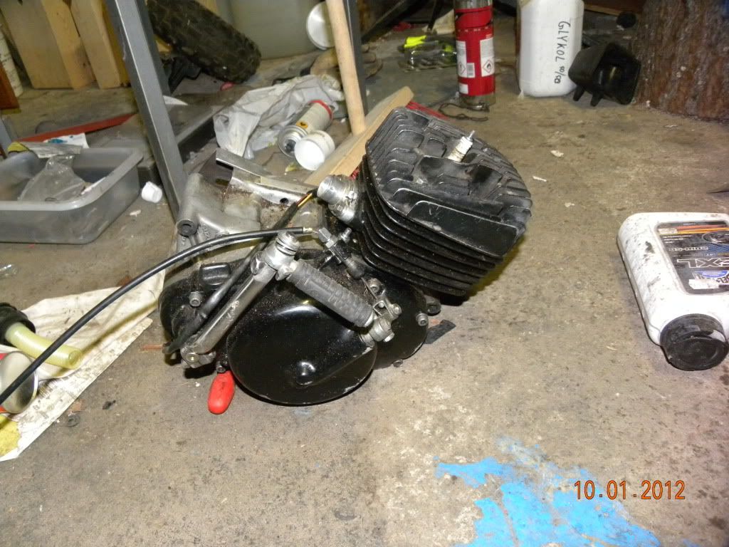

tja
nu har jag fixat en ny undertail för den förra var fuckad...
neonet har jag gjort om helt för det gammla elen till neonet lyste lite när det själv ville :D fixade blinkersena på lite roligare ställe nu oxså
nog skrivande nu skriver gjör man i skolan och nu e det jul lov :wink:
undertailen notera blinkersena vad tror ni polisen säjer om dom där då?
har fortfarande kvar org lampan men snart kastar jag den åt h****te och sätter dit en crossplatta :D Bild
vill bara säja det att biltema offroad lyft är guld :wink: Bild
Bild neon vid motorn
aja avslutar med en bild på "pärlan" den ser inte mycket ut för värden men den går som ett skollat troll renoverade motorn på den i somras efter växellådan rasa^^Bild

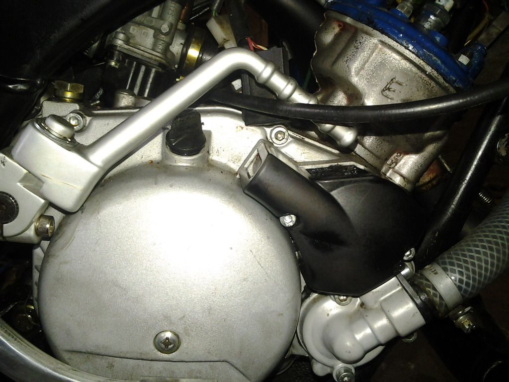

men slut på tråkigheter nu! det jag gjort nu är att polera upp koplingskåpan, vattenpumprn, måla svänghjulskåpan svart 8), och målat oljepumpskåpan svart
men nu vill jag ha hjälp av er: måst lacka om kåporna igen nu för att jag har fått bort färg av lite fuckokörning på snö... men vilken färg ? har funderat att byta tema helt på den att isf vit och svart så skulle det vara svart och polerat :lol: :lol: :lol:[/spoiler]

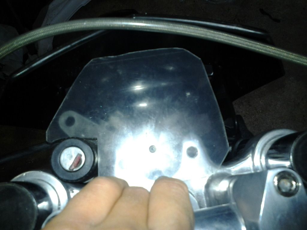

nu ha photobuket sluta lagga :D så nu kommer lite bilder på moddandet bakkåporna:Bild
framkåporna:Bild
och srry nu grabbs ktm plattan: Bild
haha usch va ful den blev :cry: men köper troligen en polisport mmx framkåpa :D

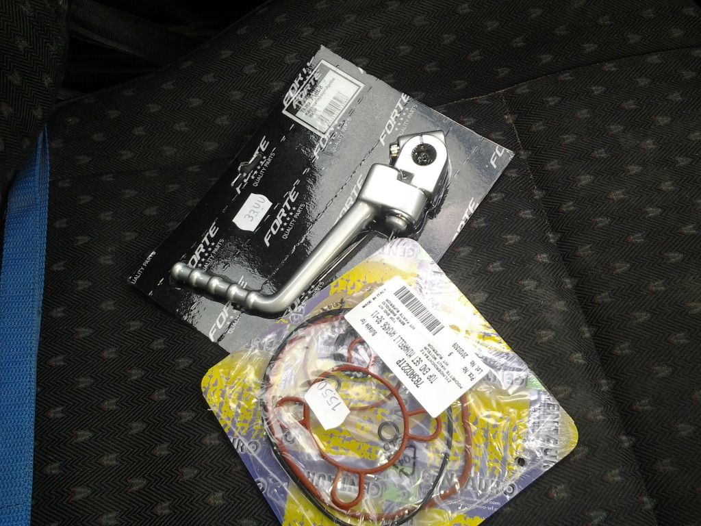

det jag ha gjort idag är att köpt nya drev ( 10 och 11) en slang och 2 slangklämmor Bild
före hadde jag 15/50 drev vilket var för tungt Bild
bytte drev och kapade kedenBild

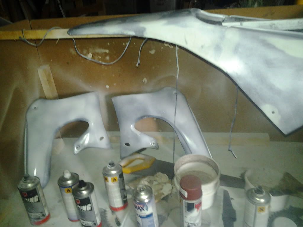

det som jag gjort är att ta bort oljepumpen som har gått sönder och moppen nöp igen.... blir snart att lägga på 70cc :twisted: poliserna måste bara lugna ner sig igen efter den "hårda" vintern :cry: sen har jag polerat massor :D och tada =D ha borjat att måla kopor XD aja nog pratat nu
1 lager färg Bild
2 lager färg
fy fan va sexigt Bild
så står hon nu Bild

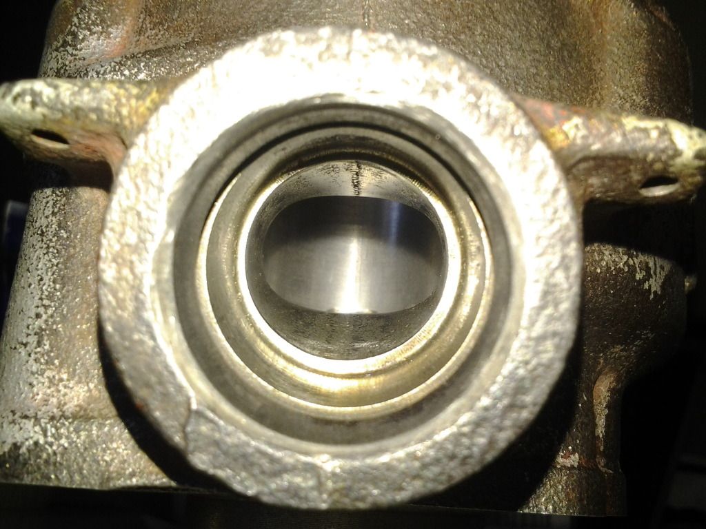

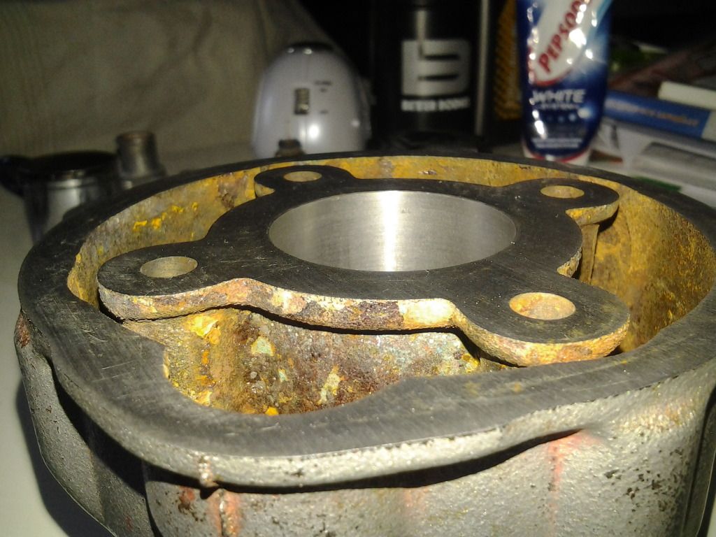

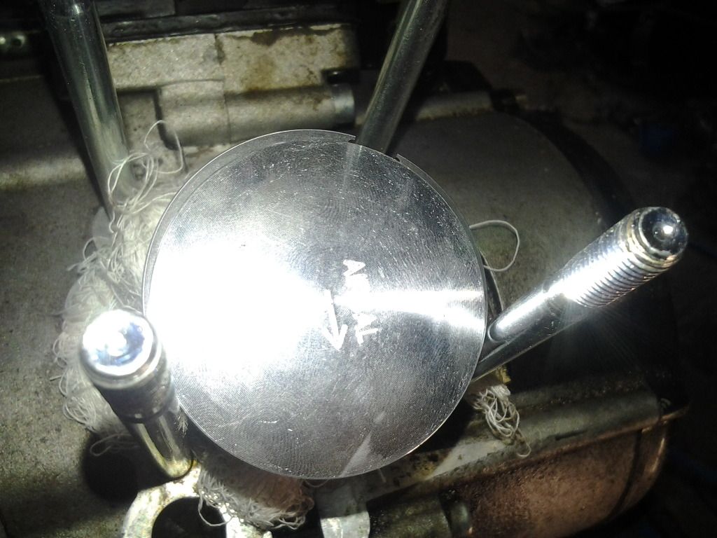

tja var skall man börja? aja hur som hällst så var jag på klassresa och på väg hem gick den 84,5 exakt me gps,och så kom jag på att jag skulle porta cylinder och fixa kick på skiten så jag tog av motorn och börja:)
Bild BildBild

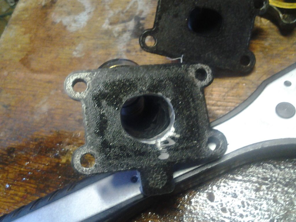

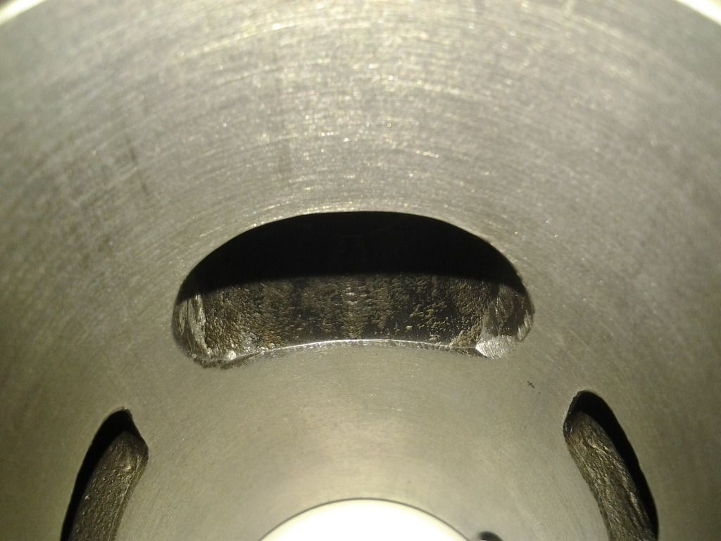

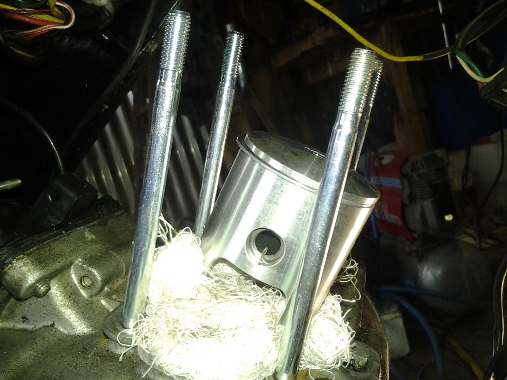

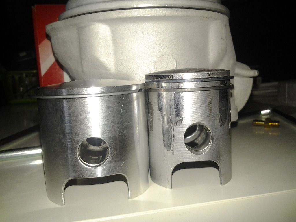

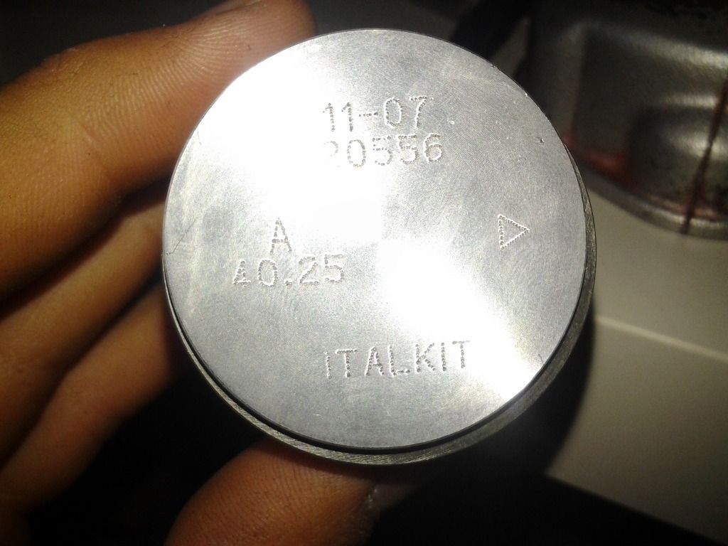

jag började me att fixa kick på den genom att borra och fixa, efter 30 minuter satte jag ihop en mtor me kick Bild
gammla kolven
nya kolven Bild
nyhonad och portad Bild
planad Bild
polerad avgasport Bild
polerad förbräningskamare Bild
insug före Bild
insug efterBild
ostrypt trim redskorg
reservdelsmotor som skall bygas till hyper bara pengar finns Bild

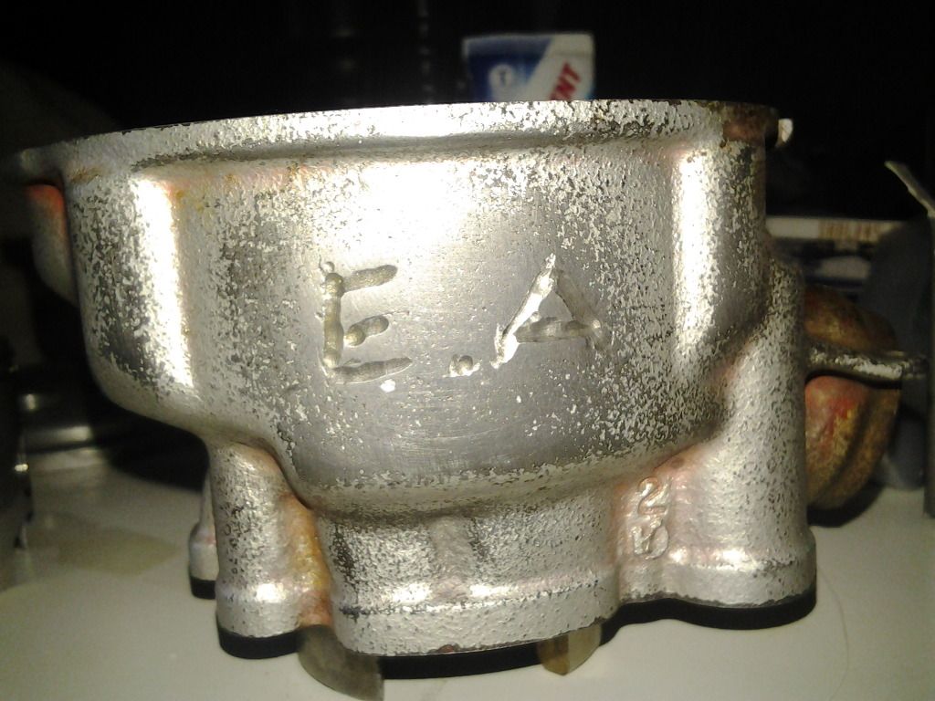

nytt nållager
bredad port Bild
tuned by EA (elias andersson)Bild

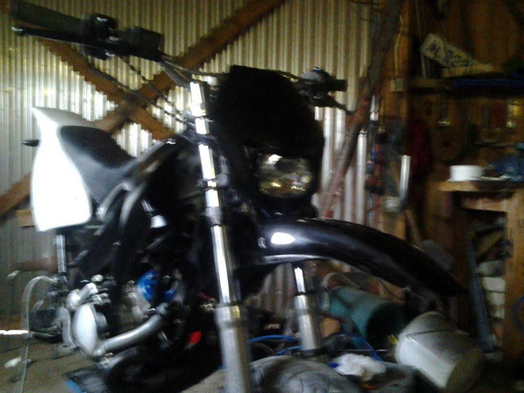

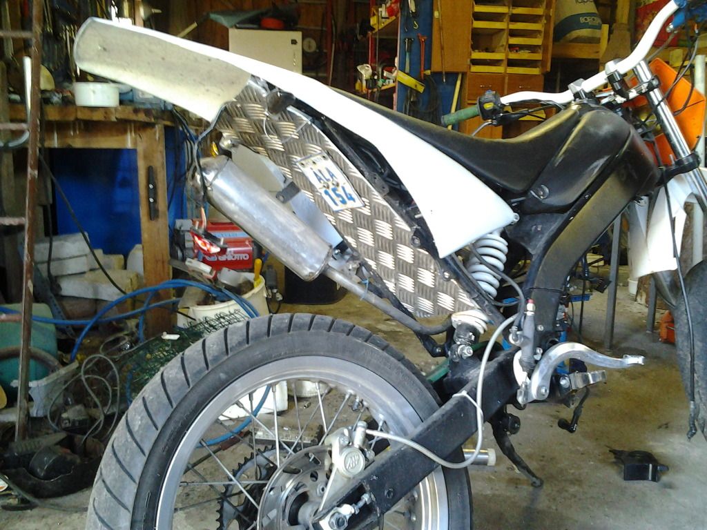

[spoiler]håller på att byta färgtema på moppen nu till svart, vit, orange :D alltså att ramen, en del kåpor och allla detaljer skall vara svarta och polerade :D och orange flocerande fälgtejp
det som har hänt sen sist nu är att jag:

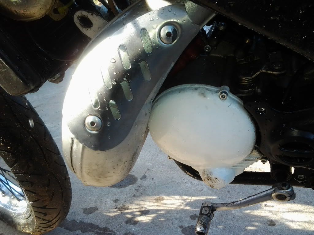

-luftat och monterat frambromsen
-monterat röret
- haft sönder bakbromsen
-målat detaljer
-målat kåporna svarta (alla utan bakpartiet som skall dekaltrimmas)

monterat frambromsenBild
repkitet ochbromsbeläg Bild
målat lite detaljer och tagit bort oljeäkelpumpenBild
köpt färg och ett till repkit då det andra inte passaBild
och min bror som poserar me en nyinköpt polisport mmx framkåpa BildBild
sen målade jag lite kåpor [youtube]http://www.youtube.com/watch?v=r-wPGvlRylw[/youtube]
och sen monterade jag kåporna BildBildBild
slängde på mmx kåpan och bytte till en svart framskärmBild
en snabb mall på hur instrumentpanelen kommer bli då det e läskigt när man inte vat hur fort det går Bild[/spoiler]

portad airsal 70cc by me
21mm delorto blackracing förgasare
sportluftfilter
15/50 drevning
mk rör
mm

förgasarenBild
sen beställde jag ett litet paket som kom igår Bild
va fanns i det? jo cylinder, nålager, kolv, topplock, pakningar, pinnbultar
2000 kr :)
gåck genast ut och plocka bort gammla cylindern och kolven
nya vs gammla kolvenBild
nya vs gammla pinbultar Bild
fräch =)
och på me cylindern och toppen Bild
och sen ut och provstarta pärlan obs glömde att vrida på tändningen först sen startade den på första kiken [youtube]http://www.youtube.com/watch?v=lbcxUJEb ... ure=relmfu[/youtube][/spoiler]

Roxxen96
Inlägg: 3295
Inlägg av Roxxen96 »
Tycker du ska kapa/modda din bakstänka, den är jävligt lång! Personligen tycker inte jag det är så jätte snyggt. Om du hade kortat ner den en bit och gjort en snygg form på den hade det höjt utseendet! I övrigt börjar det bli riktigt bra :)
Denna kåpan om du inte förstod :
http://www.twostroke.se/product.asp?product=24192 Alltså din bakskärm! Eller var det nu kallas..

Roxxen96 skrev:Tycker du ska kapa/modda din bakstänka, den är jävligt lång! Personligen tycker inte jag det är så jätte snyggt. Om du hade kortat ner den en bit och gjort en snygg form på den hade det höjt utseendet! I övrigt börjar det bli riktigt bra :)
har oxså funderat på det men kan du göra en skiss i typ gimp hur DU tycker det skulle vara vara snygt

Aldrig använt gimp tyvärr, men det hade bara vart allmänt snyggare om den var kortare och att du fixar en ny snygg form precis längst ut på den :)
andvänd paint då! rund eller spätsig?
Roxxen96
Inlägg: 3295
saile96 skrev:andvänd paint då! rund eller spätsig?
Rund kommer inte enligt mig att bli snyggt.. Hade satsat på någon blandning av rund och spetsig. Något mitt emellan. Det är ju din moppe, och det är du som har den och kör med den! Så det är ju du som ska vara nöjd med resultatet om du fixar bakstänkan ;) Huvudsaken är att just DU blir nöjd, utan inte vi.

Om den har skurit startar den inte alls, så skurit har den inte.. Vilka symptom fick den när du trodde den nöp? låste sig bakdäcket och dog den eller? Kan bra hända att den värmenöp isåfall, för då kan man i vissa fall fortfarande starta moppen men cylindern och kolven kan ha tagit skada. :)
bump /uppdate
komentera nu var jag skall sätta neonet
vicke xX SMT skrev:Om den har skurit startar den inte alls, så skurit har den inte.. Vilka symptom fick den när du trodde den nöp? låste sig bakdäcket och dog den eller? Kan bra hända att den värmenöp isåfall, för då kan man i vissa fall fortfarande starta moppen men cylindern och kolven kan ha tagit skada. :)
bakdäket låste sig i ca 80 km/h moppen går att starta hur bra som hälst men jag tog av cylindern idag och kollade. INTE EN REPA på värken cylindern eller kolven så värför klaga :D
