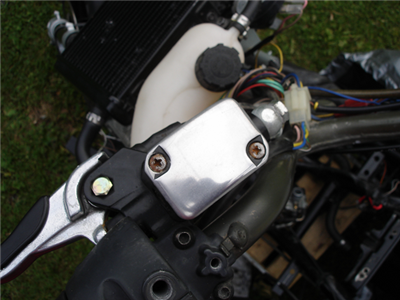

Skruva av Bromsoljebehållarens lock fyll sedan på ny olja. BILD:
Skruva upp behållarens lock
