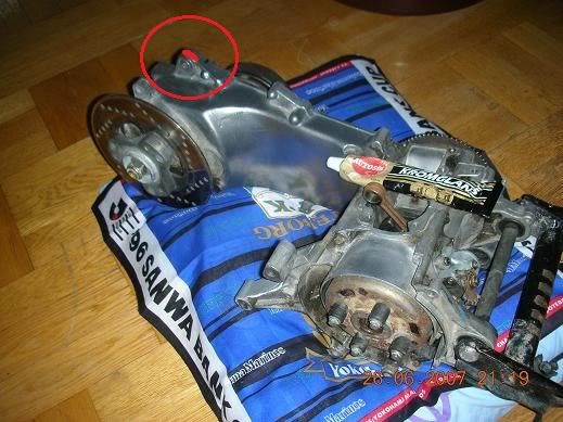

hade samma problem med min, skruven går lixom inte att skruva i, du måste slipa ner lite där uppe på motorblocket och då går skruven i, svårt att förklara.
Det är ingen fara för moppens hållbarhet osv, bara du inte slipar ner för mycket ;) slipa ner så att höjningen går på precis :)
där jag har markerat med rött är där du måste slipa ner.

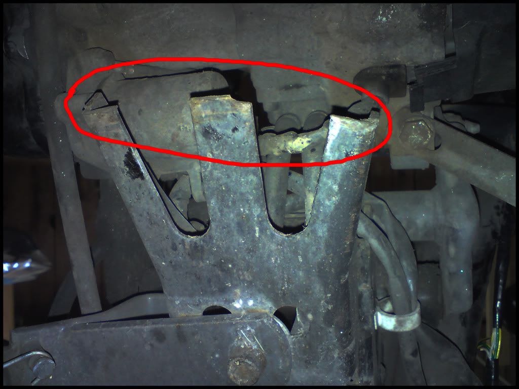

Men bara så du vet så måste du kapa en sak under på moppen för att det ska gå att få höjningen. så här ska det se ut under när biten är bortkapad. Bild
+1 hade också det problemet men jag slipa i höjningen :P
och det andra kan man bara ta bort centalstödet ist :)
