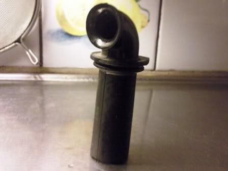

finns en så kallad skorsten. där vart luften kommer in. om man tar bort den så får motorn mera luft. men då måste man även byta upp i munstycke storlek annars skär motorn
HasSse666
Årets Medlem 2010
Inlägg: 1730
Inlägg av HasSse666 »
Yamaha Aerox
Skorsten i luftburken

tar du bort den så måste du byta till ett större munstcke annars får den för mycket luft o då kommer de gå skit, drapluggen släng i ett 10-15storlekar munstycke :wink: :lol:
