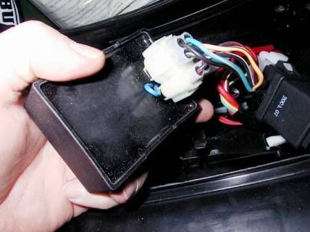

Intern - strypning
Där CDI´n är strypt i sig själv
Enda möjliheten att "avstrypa" är om det sitter en "blå öggla" som på bilden

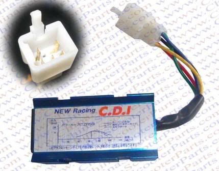

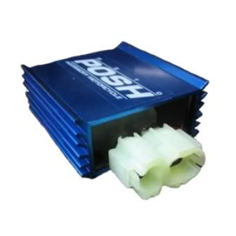

Annars måste du köpa en trim CDI (bilder nedan)
Finns att köpa i webbutiken

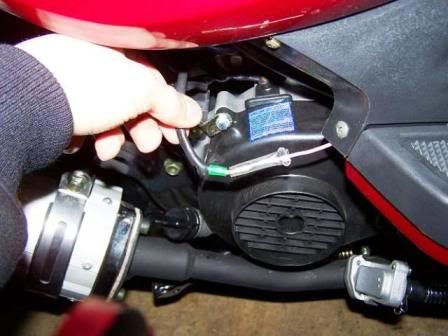

Extern - strypning
Där det sitter en avkännare i variatorn som skickar signal till CDI´n att strypa varvtalet vid ett förutbestämt varvtal
Brukar populärt kallas "rosasladden"
