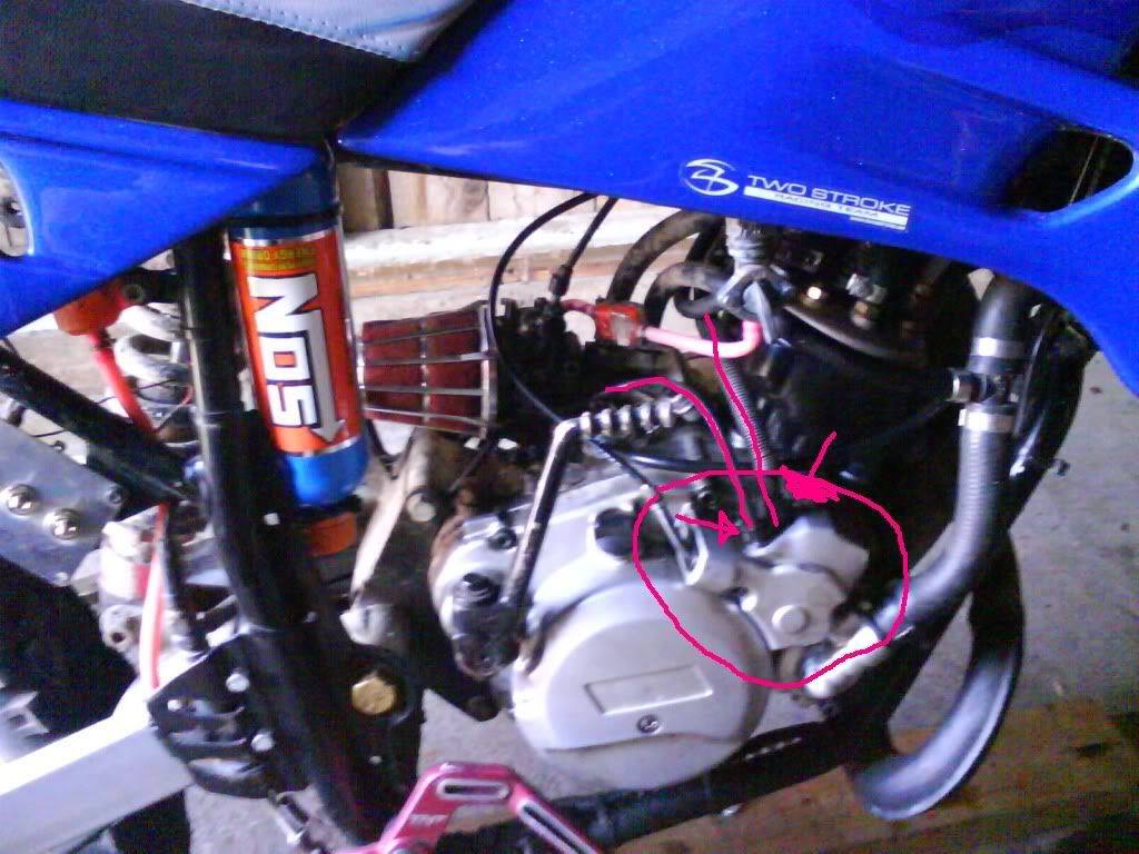

kan va olje slangen till blandningen som hoppat av, sitter bakom den kåpan vid kopplingen den slangen som går från olje pumpen till förgasaren kan ha hoppat av, har gjort de för mig ngr ggr.. hoppas du fattar vad jag menar ;)

Vilken slang tänker du på :S ???
Funderade på om det kanske kan nivå slangarna som det rinner ut olja igenom:?? Kan faskon inte se var de kommer men det är ganska oljigt bakom kedjeskyddet fram på motorn :O o de är ju där slangarna för
''överskvättet'' sitter! Hmm !
Kan inte tänka mig något annat ??
Men de låter konstigt för de blir ju en liten pöl på golvet efter varje gång man kört!
O det tycker jag låter mycket??
Eller va säger ni??

kan ta en bild på den slangen jag menar imorn..

sorry för att de tog sådan tid, för min dator pajja men bakom den kåpan jag ringat in så sitter de 2 slangar till olje pumpen, kolla så att dom sitter bra. Bild
