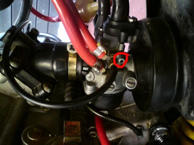

Nu är de såhär att jag tog bort min förgasare och rengjorde den. och jag trodde att jag satt ihop allting rätt. Men nu till problemet.
När jag vrider på bensinkranen så börjar det läcka bensin ur där jag ringat in på bilden, och det slutar aldrig. Inte går det att starta moppen heller. Nån som vet vad felet är ? Nånting med flottören? För visst är det den där saken som sitter vid munstycket, som liknar en plastsak med en nål på ?
Fråga om det var nånting ni inte förstod , tacksam för snabb hjälp eftersom jag vill också ikväll ! :) :roll: [/img]

Testa tätta den........

Det är inte så att det ska sitta en slang därifrån nånstans ? De läcker visst ur en slang under förgasaren också, men de har ja för mej att den är till för att tömma förgasaren eller nå?

Rengör den så fixar det sig.
EDIT; Slangarna är för dränering, det ska inte läcka om det inte är något fel.

det hålet är överflödes hålet. när flotörnålen hänger sig så riner det ner bensin i flotörhuset och rinner sedan upp genom det hålet

Ja , precis som ni sa så satt flottörnålen inte som den skulle , men tack för alla svar ! :)

de är i flottörskålen som ett stift har ramlat ut som håller uppe en sån sak, helt säker för de va samma på min, du tar av flottörskålen, så ska du se att stiftet inte är på sin rätta plats , du kanske till och med har tappat bort de när du hade av den?? ser ut som en silvrig liten järn pinne

Jaa , det var borta, så flottören låg löst. Men jag gjorde ett eget utav ståltråd .. (:
