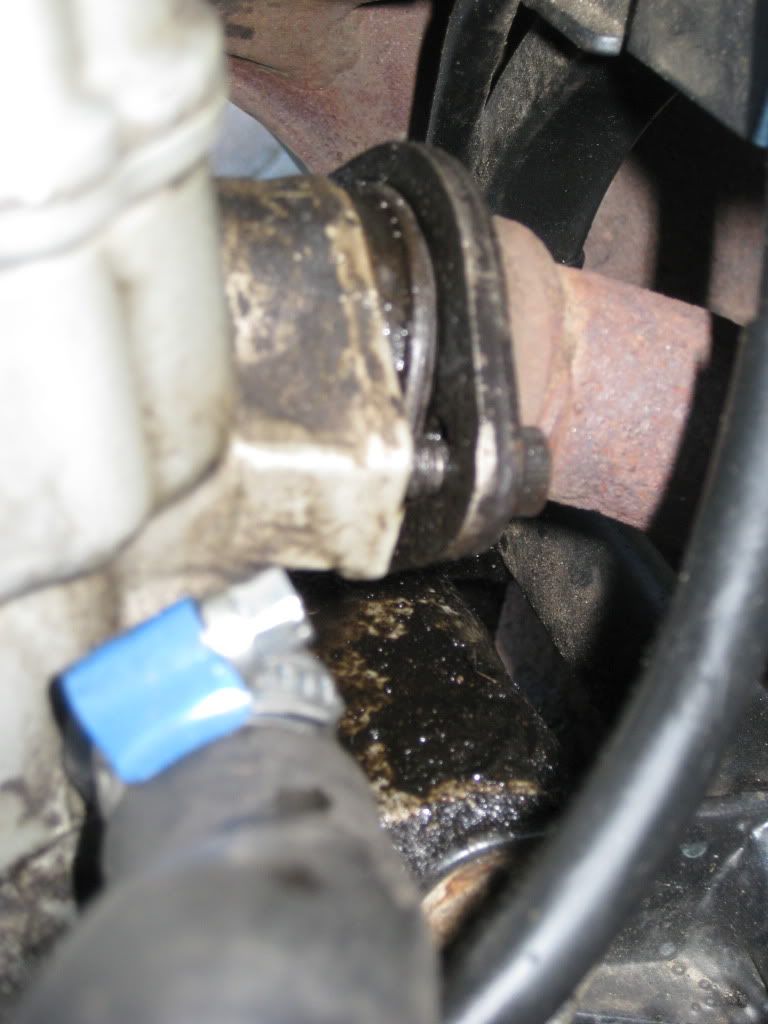

Jag har ett problem med moppen och det är att den inte är tät i mynningen till kröken! Finns det något bra sätt att täta mellan cylinderna och röret? :) OBS röret sitter redan bra på plats och hårt åtskruvat!
Bild[/img]
byt packningen

japp, ny packning som gäller :wink:

annars funkar kanske packningsmassa ?

kallepalle skrev:byt packningen
vilken packning är det som gäller då? ;P lust at länka på 2stroke? :)

åk te jwf o säg att du vill ha en avgas packning =)

Köp dig vanligt packningsmaterial i vilken jula/biltema affär som helst ;) sen köp flytande avgaspackning till det så lär det bli prima ;)

absolut inte, detta är en gummipackning.

är det packning på Derbi/AM6 ?:S annrs slipa ner röret lite på kanterna så passar det in bättre

ja de e en gummipackning på iaf AM6, Derbi vet ja inte men han ska inte behöva slipa ett skit
hehe tackar :D
