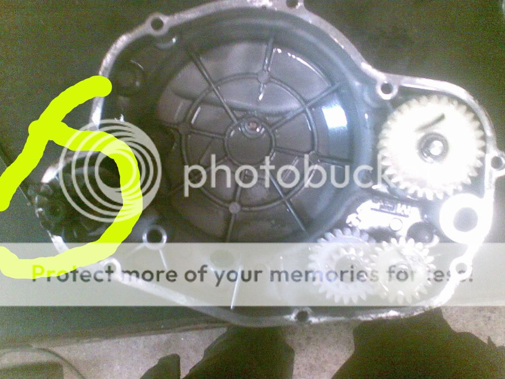

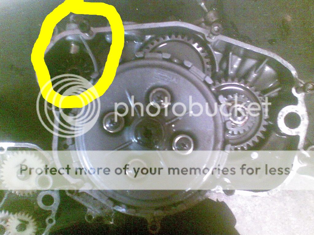

men asså tjoffa fass drevö t höge om bulten o släng ihop skitN pilla upp bulten o ner me kicken o fass mä bulten igen så ska d gå
Ungefär så ser din beskrivning ut
kallepalle skrev:
alltså kickfjädern är dålig då den inte orkar hålla kicken i rätt läge.
Behöver inte vara att den är dålig
Det sitter en ju bult precis över kicken (på motorblocket) som spärrar kicken i ett visst läge.
Om fjädern inte ligger nog spänd för att kickdrevet ska pressas mot bulten så blir det så, o då är det bara att spänna åt den.
Om du inte precis haft isär motorblocket borde det inte vara det men om du haft det så:
1. Det finns 4 lägen att sätta kickdrevet i (den som fjädern sitter i)
sätt den så att "spärren" på drevet ligger mot bulten på
höger sida
2. Sätt ihop blocket
3. Nu ska kicken inte gå att röra åt rätt håll, då håller du i kicken, skruvar upp bulten, trycker ner kicken, och skruvar i bulten igen.
4. Nu kommer kicken fasna nere så du får skruva loss den från axeln o sen sätta fast den igen
Tror det var så jag gjorde när det blev så för mig (precis efter att jag satt ihop motorn igen efter att jag klyvt den)
Grejen är den att man ( på den motorn iaf, tror jag) inte kan sätta ihop blocket med kickfjädern nog spänd, så därför sätter man ihop blocket o spänner den sen.
