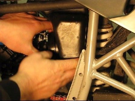

Bild 01
Lossa originalluftfilterboxen

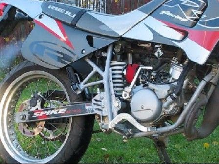

Bild 02
Montera nytt huvudmunstycke
- Börja med ett 10strl större än original
- I detta fall ett 0,78 eftersom 0,68 är original

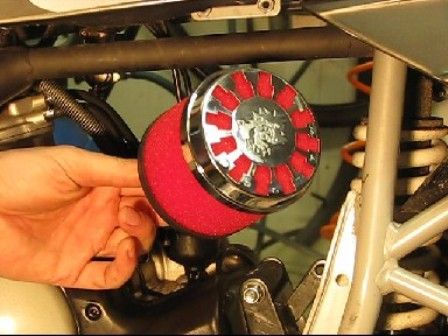

På med nya filtret
Bild 04

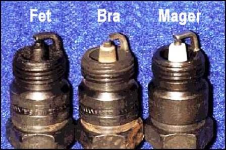

Hur skall man göra för att kolla färgen på tändstiftet
- När du kör på fullgas slå av på nyckeln och rulla till stopp
- Kontrollera färgen på stiftet (låt motorn svalna lite först)
OBS!- Om du inte gör på detta sätt när du kollar stiftet så kommer det alltid att vara svart..
Bild 05
Färger
Svart (fet) = för stort huvudmunstycke (får för mycket bensin)
Oboy-brunt (bra) = OK
Vitt/grått (mager) = för litet huvudmunstycke (får för lite bensin)
