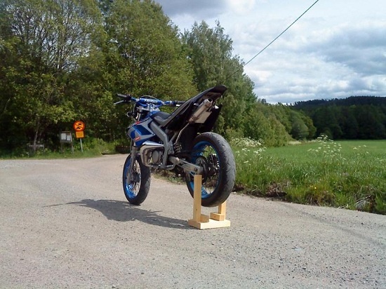

Derbi DRD som kör med en 80cc och gianelli rör, det rör på sig. Trots att han fortfarande använder original veven. Men han kör lungt så det håller som tur är! Läs mer på Twostrokerider!

-Men setupen, hur ser den ut?
Det sitter:
Malossi MHR Replica 80cc
Giannelli 2t
13/53
Urpluggad luftburk
21mm Dellorto Black ed.
Br9es
Ostrypt CDI (original)
Det är originalkoppling än så länge, men MHR fjädrar kommer.
dsc01536r_550
-Du använder org veven, hur funkar det?
Det stämmer, eftersom det endast är en sportcylinder, samt ett ganska snällt rör så funkar det utmärkt. Jag kör ganska snällt med mopeden med så det är inga problem. Om jag hade haft en värre cylinder så hade i alla fall lagrerna bytts ut till C3. 🙂
