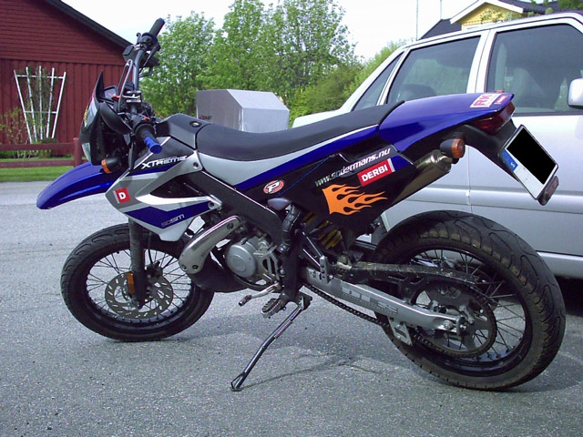

Derbi Senda (-r/DRD Edition/DRD racing/X-race/sm X-treme):
Blindtarm
(vissa) ett smalt rör som leder avgaser till luftburken
katalysator inuti röret
vissa sendor har en s.k "franska strypningen" VIKTIGT! kolla längst ner!

Franska Strypningen
Är en strypning som stryper oljetillförseln, mycket viktigt att du
tar bort den om du ska trimma din Senda!
Du tar bort den genom att ta bort kåpan till oljepumpen
det är den på höger sida av motorn som det går in vajrar i
och som är av plast och sitter med två insektsskruvar.
Skruva av den och inuti ser du en sak som du kan vrida på, det är den
som bestämmer oljetillförseln.
Där är en "pinne" av metall som håller fast den du kan vrida på så den är i samma läge
(2% Olja) Ta bort "pinnen" och sätt dit den lösa vajern som finns lite bredvid,
det är inte så svårt att lista ut hur den ska sitta.
GÖR DETTA! Om du ska trimma din Senda, det sparar kolv cylinder och ramlager, och det är inte kul att byta, gör det tar bara 5 minuter.
Sugrörskrök är detsamma som blindtarm. Blindtarm och egr-ventil skall ej blandas ihop. En blindtarm leder ingen vart med det gör en egr-ventil. Blindtarmen är tjock och brukar vara ca 10 cm lång. Egr-ventilen går till luftburken som där renaravgaserna. Att kapa den och svetsa igen hålet gör antagligen inte någon märkbar skillnad med tanke på hur litet hålet är.

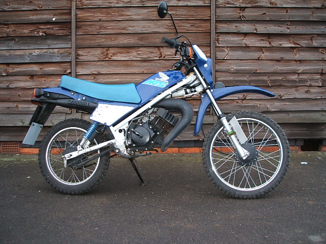

(Honda 95-), 97 fram till 00
Honda MT:
Strypning i luftinsugsröret
strypning i insuget
strypning i avgasystem
en växel borttagen
förgasare strypt
luftburk strypt
reedventil 2 läppars
cylinder strypt och ej maxportad
topplock låg kompression
tandplattan
tändsystemet
