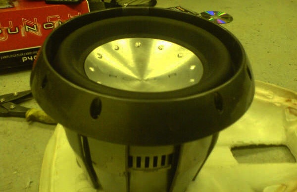

Den stora 10" Basen i mitten är en såkallad Rockford Fosgate T1102d och
levererar upp till 600rms/1200w

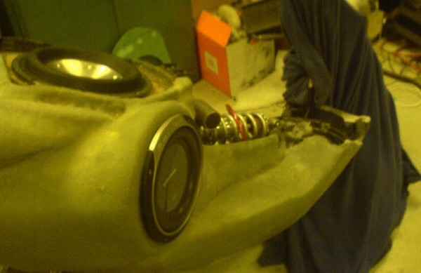

De "små" Basarna på sidorna heter Rockford Fosgate Punch 2 serien
och levererar 200rms/400w /st

Som diskanter har vi två stycken Rockford Fosgate 6,5 Koaxialer
som levererar 50rms/100w /st
Och två stycken Rockford Fosgate 5,25 Koaxialer
som levererar 40rms/80w /st

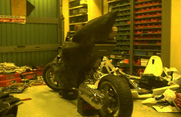

- Vad händer motor mässigt på den?
Just nu satsar vi på utseende, men det kan komma en fet setup på den i efterhand,
mer törs vi inte avslöja så här tidigt.

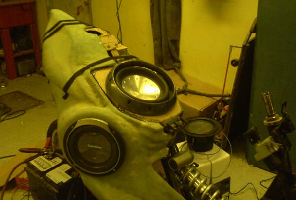

- Hur har det gått under projektets gång?
Det har gått jävligt bra och rätt så snabbt, vissa bygger inte så mycket som
vi har gjort under mindre än 1 år så det har gått fort,
vi har haft vissa motgångar men de har vi avklarat

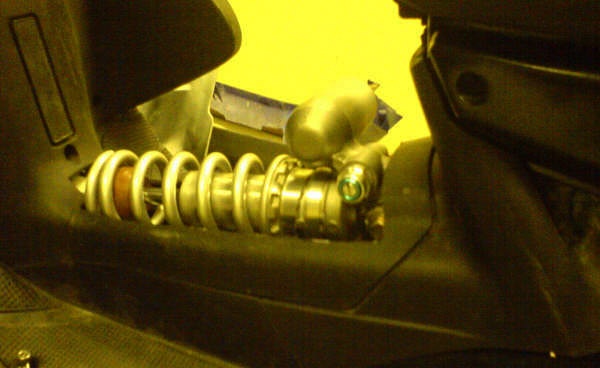

- Vad har varit svårast under bygget?
Central dämp anordningen pga beräkningarna om att trycket ska komma rätt och problem med svets osv.
