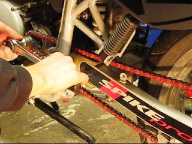

2. Dela kedjan!
Läs min guide Drivpaket del 3 - HasSse byter kedja

7. Justera kedjespelet.
Dra åt hjulaxelbultarna ordentligt
Läs min guide Drivpaket del 2 - HasSse justerar kedjespelet
