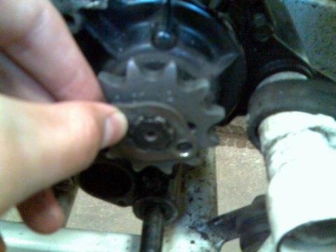

Svårt och byta fram och bakdrev på moppen? Nej, det är inte alls svårt. Framdrevet är väldigt enkelt att byta, vet att det finns guider om detta men skriver ner det lite enkelt här också.
Framdrev:
- Skruva bort motorkåpan
- Ta bort kedjan
- Skruva av drevet
- På med det nya drevet
- Klart!

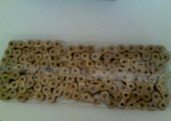

Måste man byta kedja när man gjort detta? Nej, men troligtvis måste du korta kedjan om du ska ha mindre drev. Men ibland räcker det med att dra däcket bakåt för att spänna kedjan.
Kedjan ska inte vara för spänd då den blir ännu mer spänd när man växlar, ska inte sitta stenhårt alltså men ska inte heller hänga för mycket. Kedjan är också väldigt enkel att byta, skriver ner lite enkelt hur du gör detta.
Byt kedja:
- Ta bort kedje låset och bort med gamla kedjan
- På med nya kedjan
- Sätt på låset
- Spänn kedjan genom att dra däcket bakåt
(Finns guide här på TSR som förklarar lite mer exakt)

Hur vet man om man måste byta drev? Är dina nuvarande drev väldigt slitna och kedjan hoppar kuggar så måste du byta. Bara och kolla på dreven och se hur kuggarna ser ut. Är det "Hajfenor" så är drevet slitet och ska bytas.
