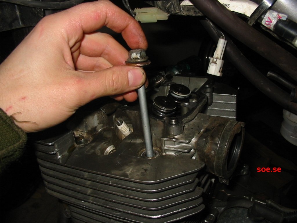

Topplocket: Där brukar de flesta göra fel, om dom ska byta cylinder eller något så skruvar dom bara loss topplocket och bara vrider åt så gått dom kan, men det är så att skruvar du inte rätt där så kan hela packningen där, gå sönder går den sönder så kan motorn skära och det vill man inte. Det är för att topplocket utsätts för så hög kompression från motorn och det uppstår höga temperaturer och därmed måste man dra åt helt rätt.

På bilar t.ex. så är det extrem noggrannhet med sånt som topplocket i med det att den är så lång, det är så noggrant så att man måste dra åt helt rätt och att man måste just dra åt dom i en följd alltså du ska dra åt dom i en viss ordning, detta gör man för att jämna ut topplocket.

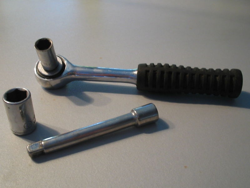

Verktyget som du använder för att dra rätt moment heter Moment nyckel och kan köpas på Jula eller Claes Ohlsons, dom billiga modellerna brukar det bara en gradmätare på och dom kan du få för någon hundring, om du vill ha en med kvalite och kanske är digital så är det upp mot hela 600 kr. Det ser exakt ut som en hylsnyckel fast men en mätare på där den då räknar Newton meter, På variatorer så måste du låsa variatorn på något sätt så du kan dra, det finns verktyg för sån här och köpa på alla dess hemsidor som säljer moped delar.
