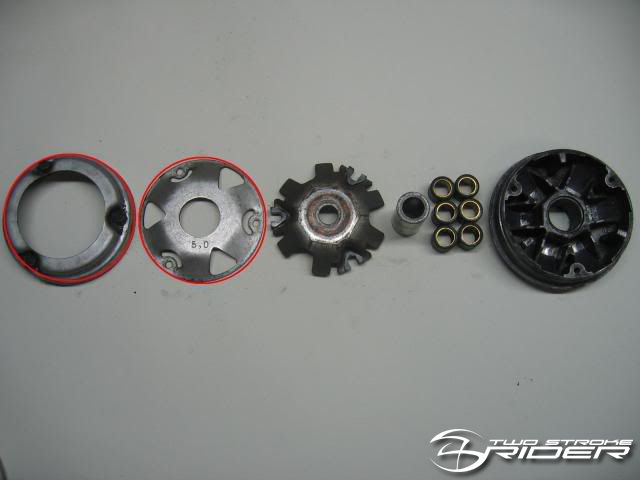

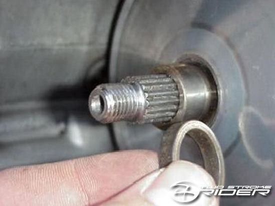

1. Ta bort startkransen kontrollera om det sitter en ring på variatorhylsan
(hindrar att variatorn går ihop och högsta växeln läggs därmed aldrig i)
Ta bort ringen så är variatorn avstrypt

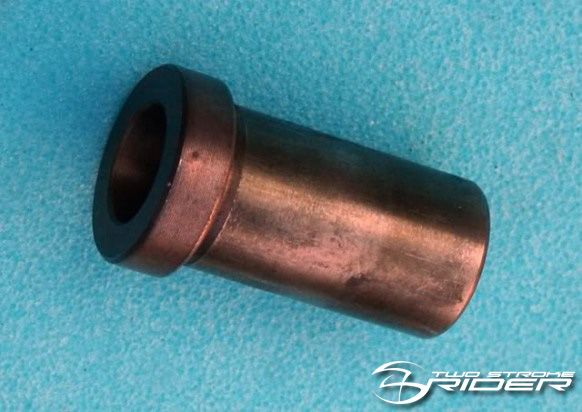

2. Variatorhylsan kan även ha en svarvad fläns istället för en ring
Köp en slät hylsa eller svarva bort flänsen
3. Kontrollera på baksidan av variatorn om det finns ett "lock"
(hindrar att variatorvikter slungas ut högsta växeln läggs därmed aldrig i)
Plocka bort de två locken markerat med rött

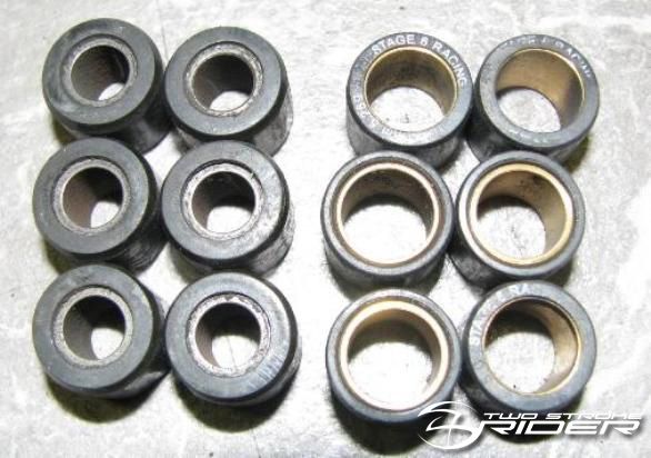

4. Kontrollera vikten på variatorvikterna.
(ofta har man satt så tunga vikter att motorn ej orkar slunga ut dem maximalt)
Montera lättare vikter

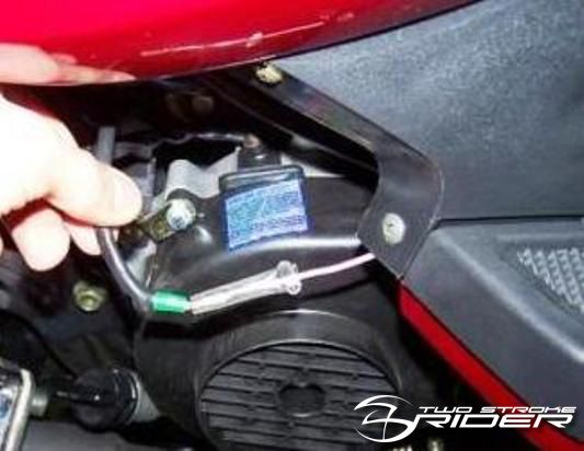

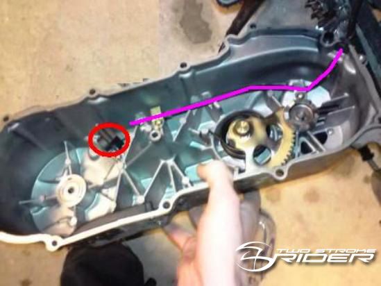

5. Kontrollera om det finns en "givare" (pulskännare) på insidan av variatorkåpan
(skickar pulser till CDI´n och CDI´n stryper vid ett förutbestämt varvtal)
Klipp "rosasladden" eller demontera givaren

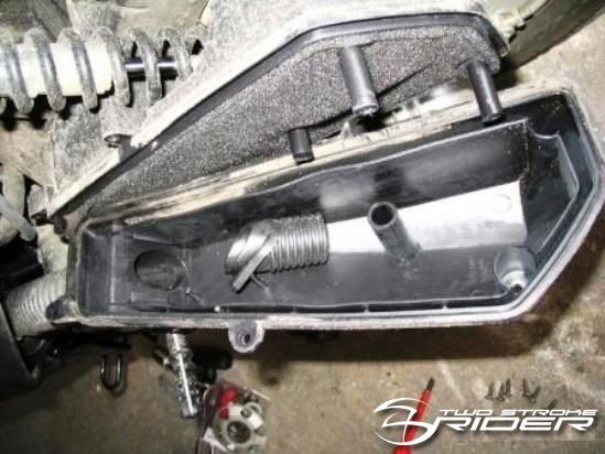

Luftfilterstrypningar
6. Kontrollera om det finns någon s.k. "skorsten" i luftfiltret
(stryper luftflödet)
Ta bort "slangen" så är strypningen borta
OBS
Du kan vara tvungen att gå upp i storlek på huvudmunstycket ifall du tar bort strypningen

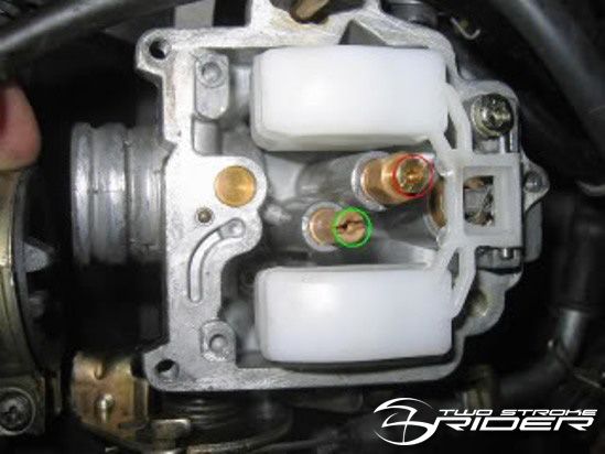

Förgasarstrypningar

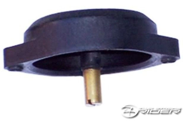

7. Kontrollera om det finns en skruv under förgasarlocket.
(hindrar trottelns rörelse)
Ta bort "mässingskruven" så är förgasaren avstrypt
8. Huvudmunstycket kontrollera storlek.
(stryper bensinflödet i förgasaren)
OBS
Oftast är storleken på huvudmunstycket 0.85mm då kan du testa att gå upp 5 - 10 strl (0,90 - 0,95mm)

9. Hade du en sensor (pulsavkännare) under variatorkåpan finns en sladd från denna upp till CDI´n (ofta kallad rosa sladd).
Klipp sladden eller sätt en strömbrytare på den

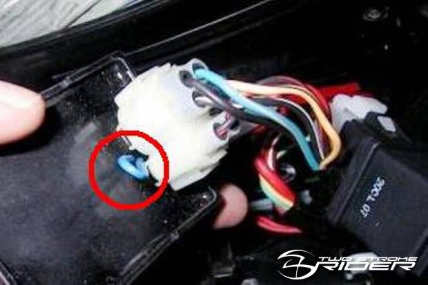

10. Somliga CDI´n har en blå eller röd ögla

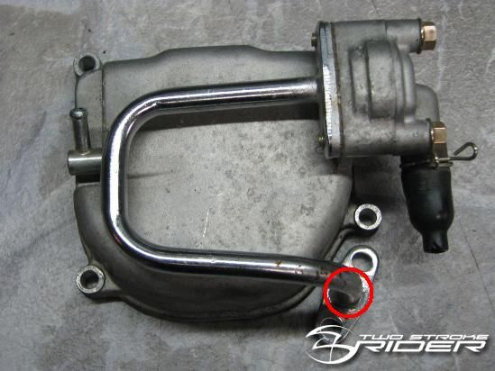

SLS-systemet
12. Sitter placerad på topplocket
Plugga hålet med en bricka detta kan göra att vridmomentet ökar
EGR-ventil

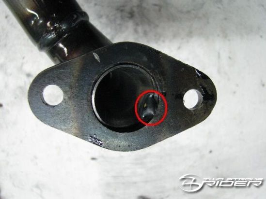

13. På äldre modeller sitter det en EGR på avgasröret

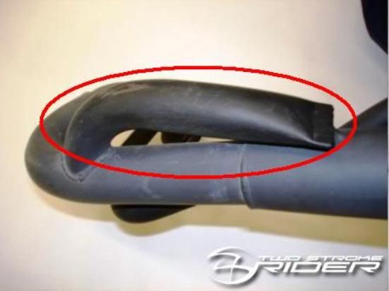

15. Ett "blindrör" på avgsaröret till en 2-takts moppe
