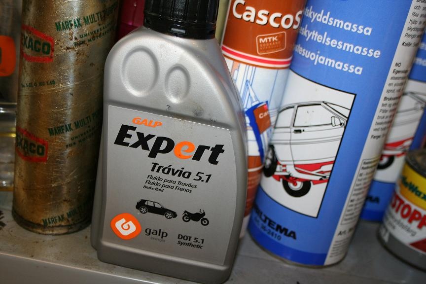

- Bromsoljan, när det står att du måste ha just 5.1 olja för det just oket, så måste du inte, oftast så står det så för att den har högre kokpunkt än andra oljor. Så länge du inte kör över 100+ Så kan du köra med vanlig bromsolja men när du kör över 100 km/h så kan det vara bra att byta.

- Galp 5.1 Bromsolja

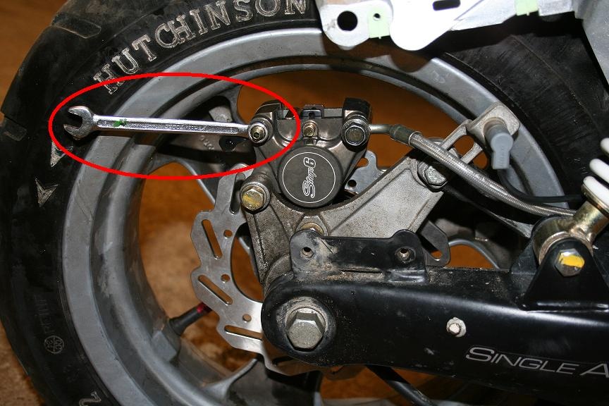

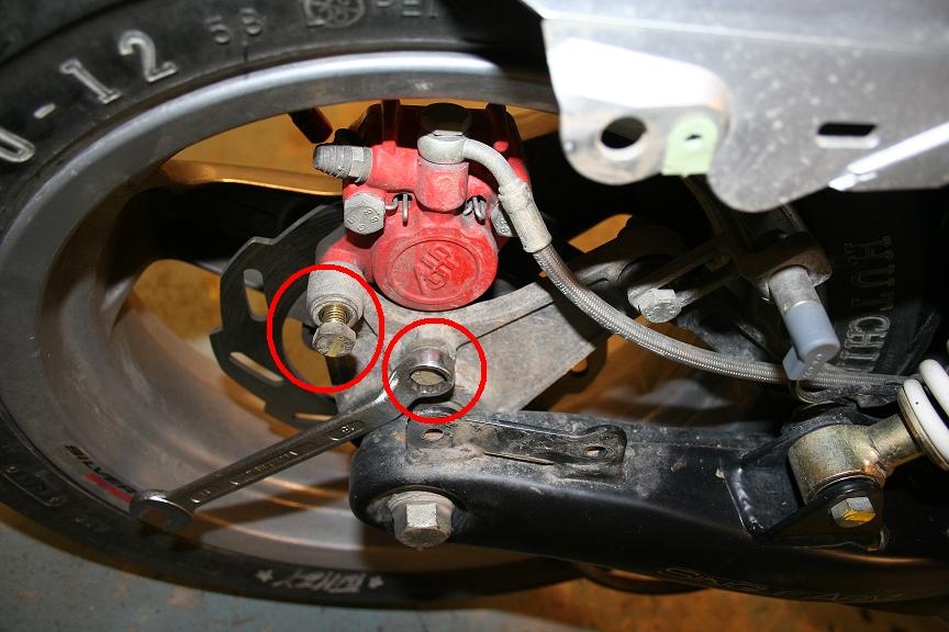

Börja lossa på alla skruva/muttrar som sitter fast med okets fästa.

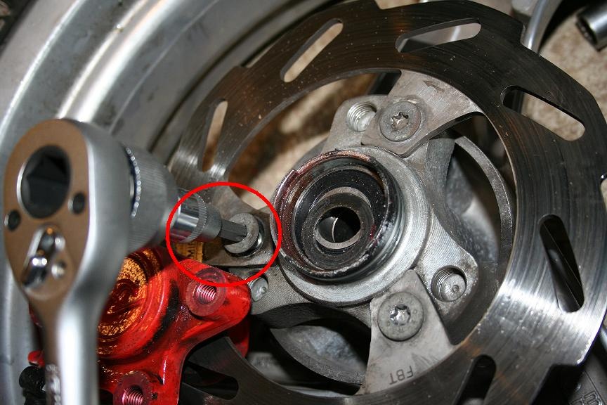

Nu ser du då, oket fritt och det är bara bromskivan kvar. Jag ska säga er att bultarna till skivbromsen sitter som berget först gången. I med det att dom är loctitade från fabrik så dom inte ska kunna gå upp.
Så ta en spärrnyckel och dra åt. Det gäller att ha rätt storlek på bitset när du gör detta har du ett för litet så går det defenetivt sönder.

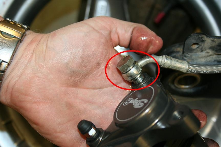

När du har fått tillbaka allt som det var innan med fästena och allt. Så ska du skruva i muttern som är kopplad med bromsoljeslangen. Kom ihåg att muttern till den är speciellt anpassad för just bromsok.

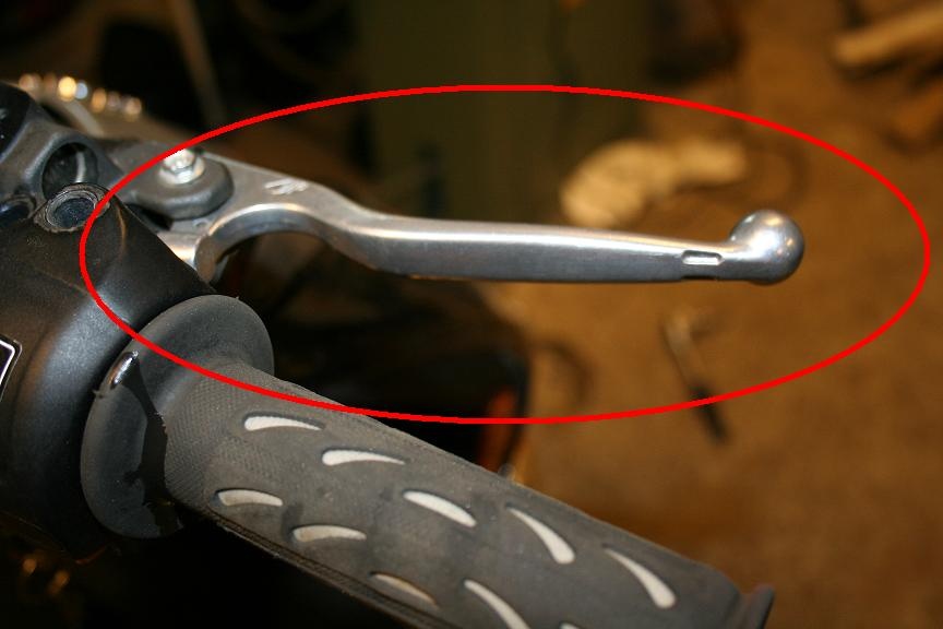

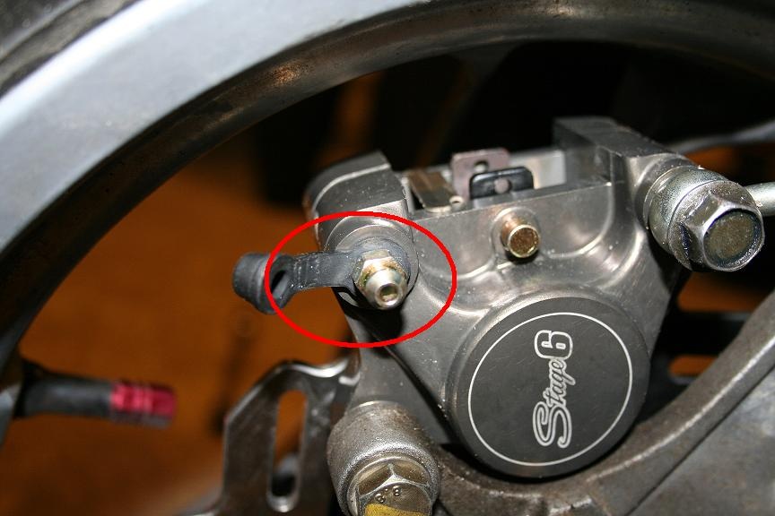

Du gör helst enkelt så här att du öppna ventilen på bild ett drar in handtaget och håller kvar medan du stänger ventilen. Sen så släpper du. Sen så öppnar du ventilen och drar in handtaget och stänger ventilen alltså nippeln på bilden.
Detta tar oftast ett bra tag. Så ge inte upp efter 10 min försök det kommer tillslut men en sak du måste tänka på när du gör detta. Är detta:
