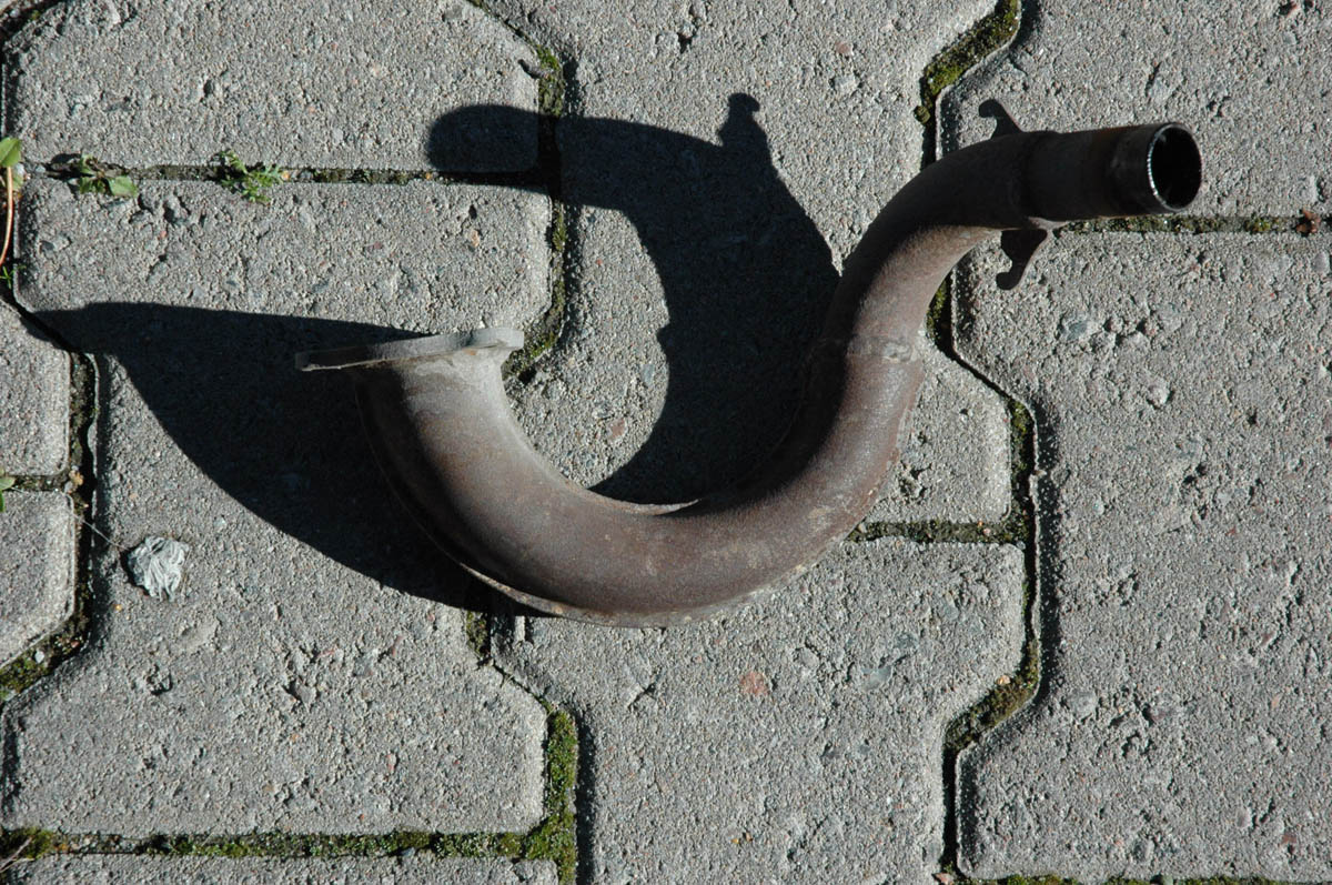

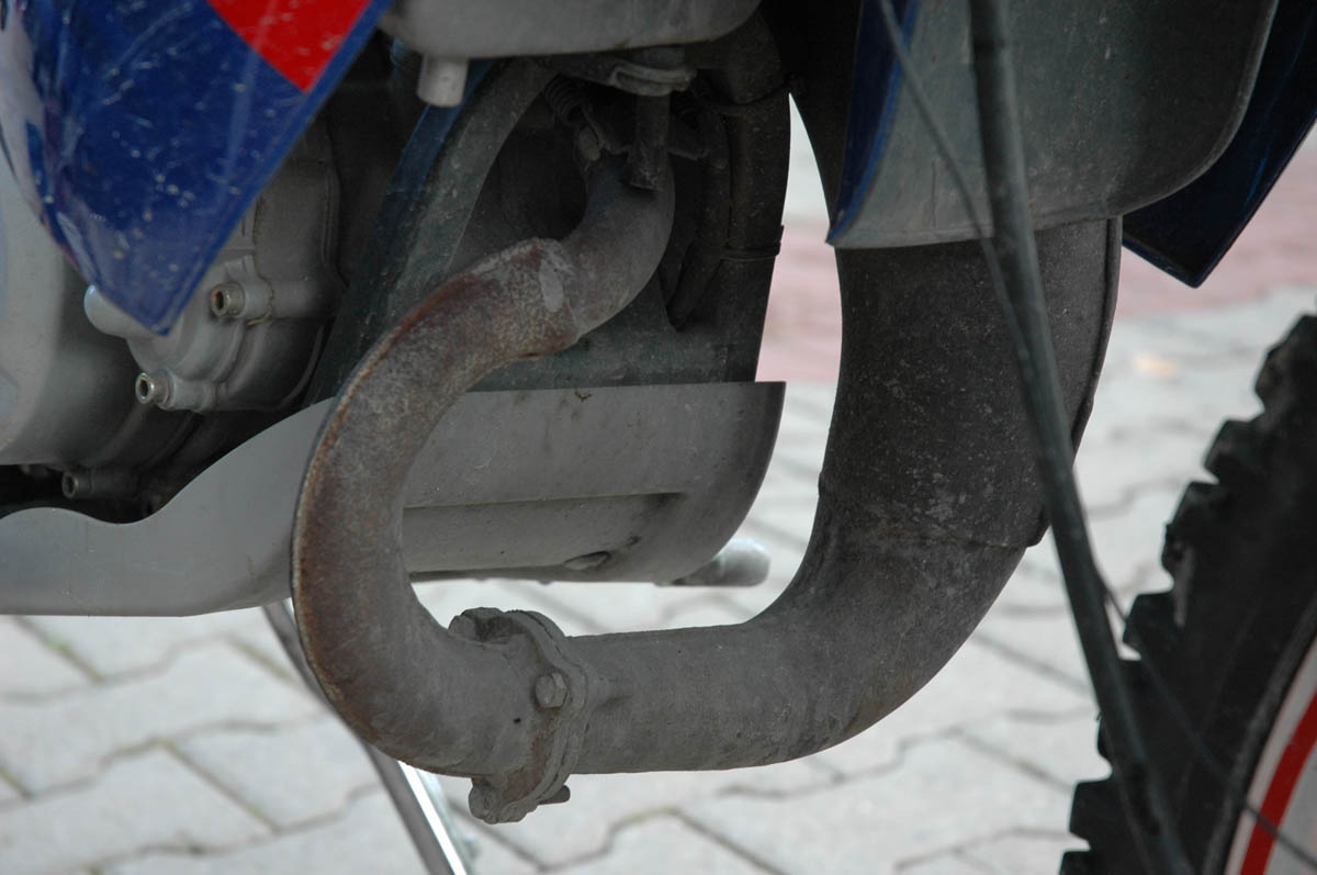

Du börjar med att ta bort kröken
Det gör du genom att dra loss fjädrarna som sitter fast mellan cylindern och kröken.
De sitter spänt åt så du får slita ett tag.
Nu när du äntligen fått loss dem så skall du ta upp de 3 bultarna på andra sidan blintarmen
Nu är det bara att dra ut kröken

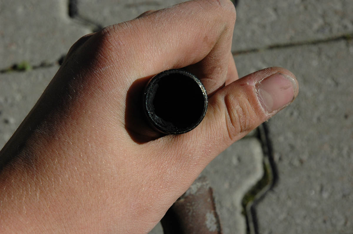

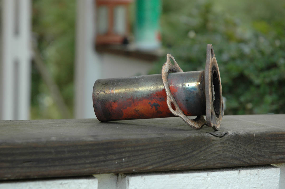

Den ändan som var in i cylindern så ser du en plugg
Den är fast med 2 svets loppor
Dom borrar du bort med en liten borr eller använder en dremel och slipar bort dom.
Sen är det bara att dra ut pluggen och om den inte vill komma ut så tar du o slår lite på den med hammare så den blir lös.
Bild: Detta är kröken delen. Böjen som går mot mynningen och cylindern.Bild: Kröken ligger löst.Bild: Hära vid denna sida sitter pluggen med 2 svetsloppor.

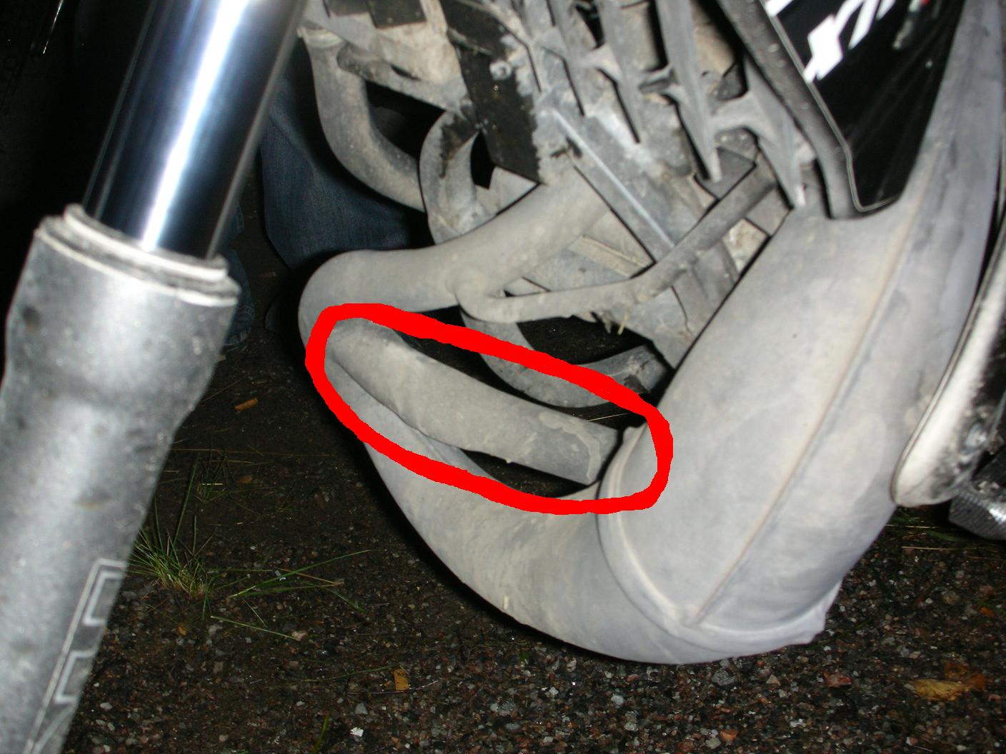

Blindtarm
Vad är en blindtarm ?
En blindtarm är ett extra rör som sticker ut från avgasröret och bildar en omväg för alla avgaser.
När avgaserna går runt blintarmen så blir den trögare på grund av att avgaserna går söligare inne i röret.
Hur gör jag för att ta bort pluggen ?
Det finns flera olika sätta att ta bort/proppa blindröret.
Enklaste sättet är att värma upp röret och klämma ihop blinröret.
Men jag skulle föredra att såga bort blinröret med en sticksåg så nära själva avgasröret som möiligt och sedan klippa ut en bit i plåt som är lika stort som hålet och svetsa på blinröret med plåtbiten för hålet igen.
På de sättet märker inte polisen att man har strypningarna borta
Bild : Vid den inringade delen sitter blindtarmen. Som ett rör/tarm som grenar sig ur från avgasröret.

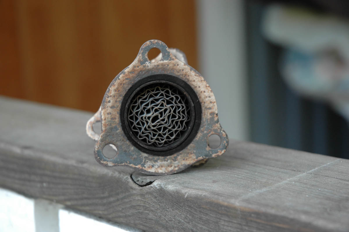

Hur gör jag för att ta bort Katalysatorn ?
-Nu har du kröken borta så ser du katalysatorn här
Det är bara att ta i den och dra ut.
Nu var allt urpluggat så nu är de bara att lägga tillbaks allt på sin plats och gå ut och köra.
Bild: Katalysatorn som kvar i avgasröret.Bild: Katalysatorn framifrån.Bild: Borttagen Katalysator från sidan.
