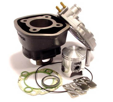

Allt fler väljer att byta cylinder på sina scootrar för att få mer effekt så jag gjorde en guide med fakta för att hjälpa just DIG att hitta den cylinder som passar dina behov.
Det finns två olika sorters cylindrar:
1. Aluminium: Mer effekt men mindre tåliga samt tätare kolv/kolvringsbyten.
2. Gjutjärn: Slitstark dock inte lika stor effekt som aluminium.
Sport kategorin
SPORT
Malossi Sport
Pris: ca: 1000kr AC ca: 1300kr LC
9-10 HK
Bra toppfart, godkänt acc. Mycket bra kvalité
Polini Sport
8-9 HK
Bra acc, godkänd toppfart. slitstark
Metrakit handmade
9-10 HK
Bra acc och toppfart. Slitstark
Stage6 pro
Pris: ca 1000kr AC ca: 1350kr LC
10-12 HK
Mycket bra acceleration och toppfart. aluminium cylinder.
Dr Evolution
Pris: ca: 800 AC ca: 1000kr LC
8-9HK
Godkänt acc och toppfart. bra hållbarhet
Midrace kategorin
Midrace
Polini Corsa
Pris: ca: 1400 AC ca: 1800 LC
11-12 HK
mycket Bra toppfart samt acceleration. Slitstark.
MHR Replica
Pris: ca: 1750kr AC ca: 1350 LC
12 HK
Grym toppfart samt acc. Aluminium cylinder.
Stage 6 Racing
Pris: ca: 1300kr AC ca: 1650kr LC
16-17 HK
Toppfart på 110km/h + samt mycket bra acc- aluminium cylinder
Metrakit SP
Pris: ca: 1300kr AC ca: 1500kr LC
14 HK
Mycket bra toppfart samt acc. Aluminium cylinder.
HyperRace kategorin
HyperRace
Polini Evo
Pris ca: 2200krLC ca: 2100kr AC
20 HK
Polinis värsting, lite "snällare" än övriga Hypercylindrar
Malossi TS 2
Pris: ca: 3200kr LC (enbart LC)
20 HK
Malossis värstingcylinder, grym effekt och förhållandevis billig.
Hebo PataNegra
Pris: ca: 4800kr LC (enbart LC)
20 HK
Hebos värsting. grym fart och acc.
2fast
Pris: ca: 5600kr LC (enbart LC)
20 + HK
80cc fruktansvärd effekt. Dyr
