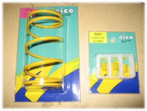

Fjädrar som används
fjadrar_484
Notera tryckfjädern är den stora till vänster kopplingsfjädrar är de tre små till höger.

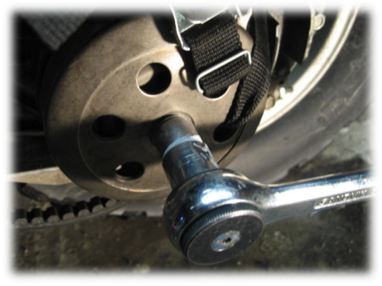

Bild 2 Använd spännbandet att hålla fast kopplingen genom att dra remmen genom kopplingsklockan runt stötdämparen
Detta gör du för att inte kopplingen skall snurra när du skall lossa den
untitled3.jpg_535
Bild 3 Lossa kopplingen med spärrskaft och 13mm hylsa
Tips använd gärna sexkants hylsor för att skona muttrar
