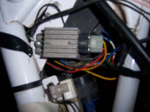

Steg 1
Här är alltså boxen innehållandes både spänningsregulator och blinkersrelä. Du hittar den på vänster sida av mopeden, bakom sidokåpan.
Här är Boxen

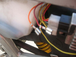

Steg 2
Det går riktigt många kablar in i boxen. Dra ur de allra mittersta kablarna ur sockerbiten, alltså den svart/röda och den orangea som du ser på bilden. De kablar du ska fokusera dig på om den svart/röda och orangea som du precis drog ut.
Här är de kablar som ska in

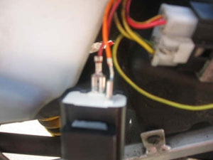

Steg 3
Dessa två kablar kopplar du sedan till de två kontakterna på ditt nyinköpta blinkersrelä. Kabelskorna passade perfekt på mitt nya blinkersrelä så det var bara att trycka på dem.
Här sitter dem på det nya relät
