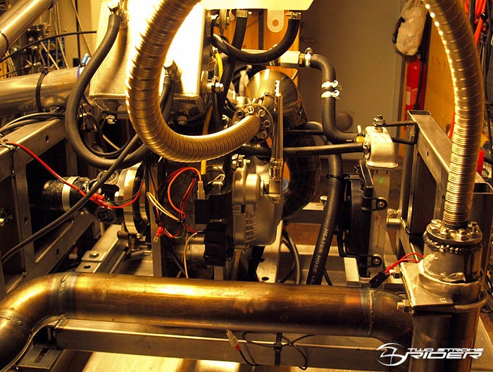

Luften som motorn förbrukar sugs in genom en ”skorsten” utifrån, filtreras och mäts. Luftmängdmätaren är i största laget så precisionen är sannolikt lite bräcklig.
Bränslet mäts via en turbin och även den är lite i största laget. Jag använder en bensinpump och en sk Malpassiregulator för att lägga ut ett bränsletryck 10 kPa över laddtryck. När jag kör motorn utan turbo är laddtrycket detsamma som atmosfärstrycket. Ibland kan man få problem med flottören när man försöker få en pump att funka med en flottörförgasare avsedd för enbart fall från en bensintank men den Dellorto VHST26 som rekommenderas till Malossis kit fungerade direkt.
Kylningen sker med vanlig fläktassisterad kylare från vanlig moppe. Kylvätsketemperaturen ligger mellan 45-55 degC under proven.

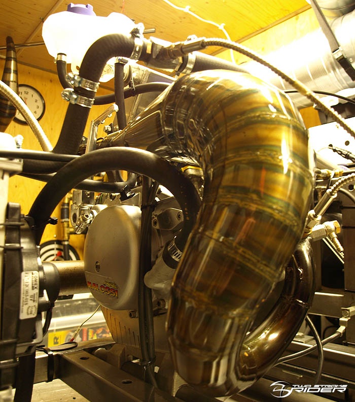

Jag mäter avgastemperatur med ett 3mm termoelement som är robust men långsamt. Värmeutbyte med väggarna ger alltid lägre temperatur än sann avgastemperatur. Jag brukar mäta 100mm från kolven och så även här. Positionen lurig eftersom färskgaspelaren är ute i pipan o vänder under spolfasen och kan påverka mätt temperatur. Avgastemperaturen är dock den bästa vägen att bestycka motorn.

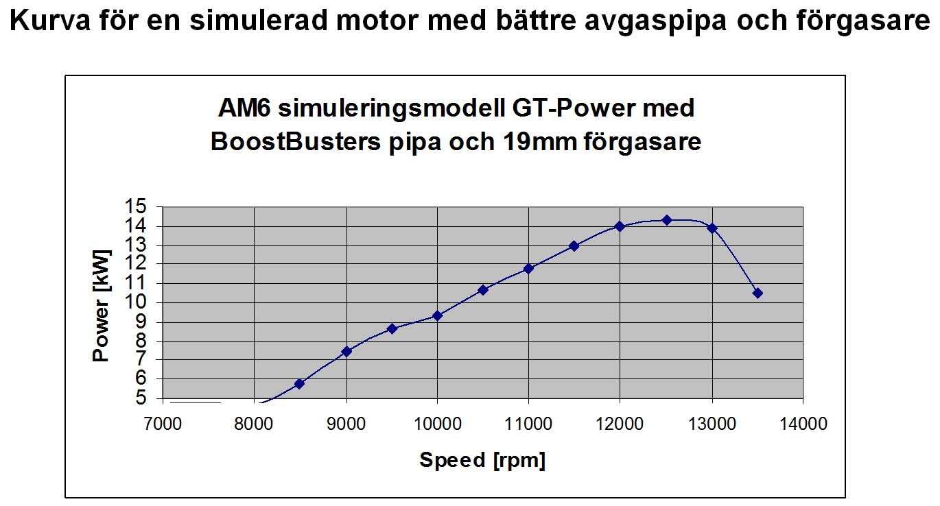

Jag har ganska bra form på effektkurvan men jag ligger lägre än simuleringen. En del av förklaringen ligger i förluster över växellådan. Jag ligger på en toppeffekt på ca 9 kW och modellen ger 10 kW. Jag är rätt nöjd med det.
bb_simuleringskurvor_1370
När jag simulerar har jag hittat avgaspipor som ger bättre resultat. En egen pipa ger ca 14kW. Det verkar också som man klarar sig med en mindre förgasare. Ner mot 19mm men då helst i kombination med en kortare förgasare. Dock svår att hitta…
Att simulera denna typ av motorer är bland det tuffaste som finns så innan den nya pipan och förgasare är provad vet man egentligen inte om den är så bra som modellen visar.
