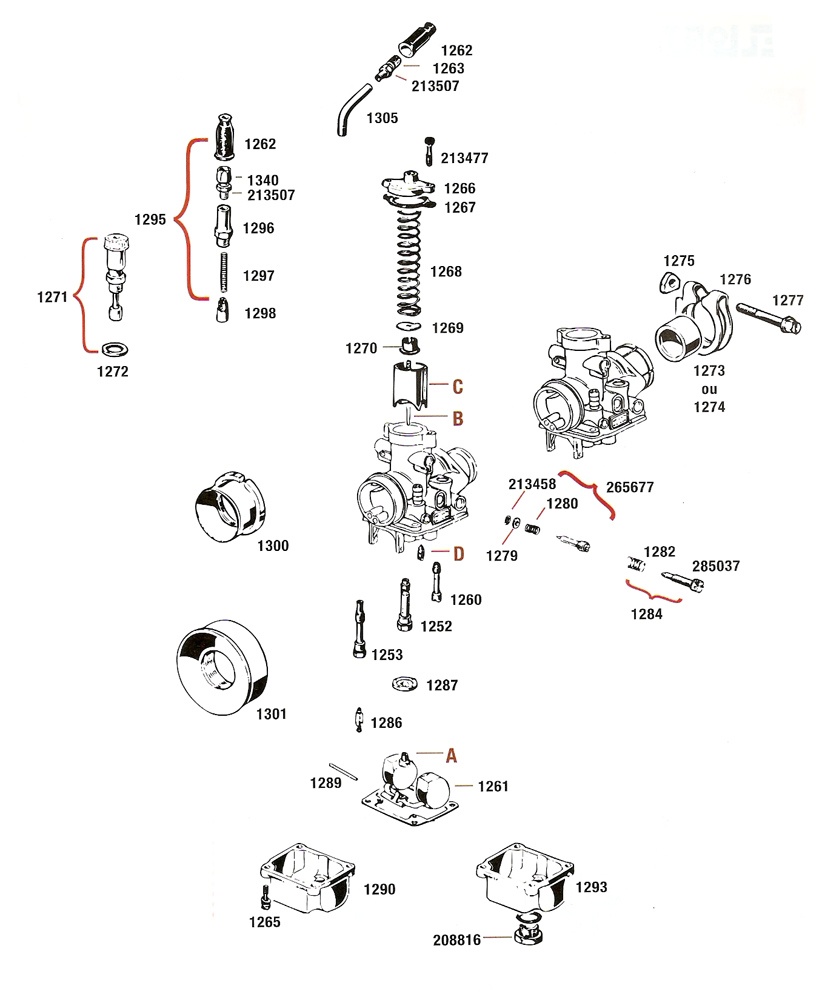

På din moppe sitter en förgasare ( i vissa fall direktinsprut istället men de ska vi inte bry os om nu ). Förgasaren har till uppgift att blanda in bensin i den luft som motorn suger i sig. Bensin-/luftblandningen ska sedan antändas och förbrännas i motorn. För att bränsleblandningen ska kunna antändas och förbrännas korrekt så måste det vara ett visst förhållande mellan bensinen och luften. Låt säga att vi har 1 liter luft. Då måste vi ha ca 70 ml bensin för att blandningen ska förbrännas bra. Förhållandet är ca 1 del bensin och 14,7 delar luft.
I förgasaren sitter då ett så kallat munstycke, som i dom flesta fallen är en liten skruv med ett litet hål igenom. Munstycket har till uppgift att reglera bensinflödet och beroende på storleken på hålet så släpper olika munstycken igenom olika mycket bensin. På detta sätt så kan man justera hur mycket bensin som motorn ska få.
