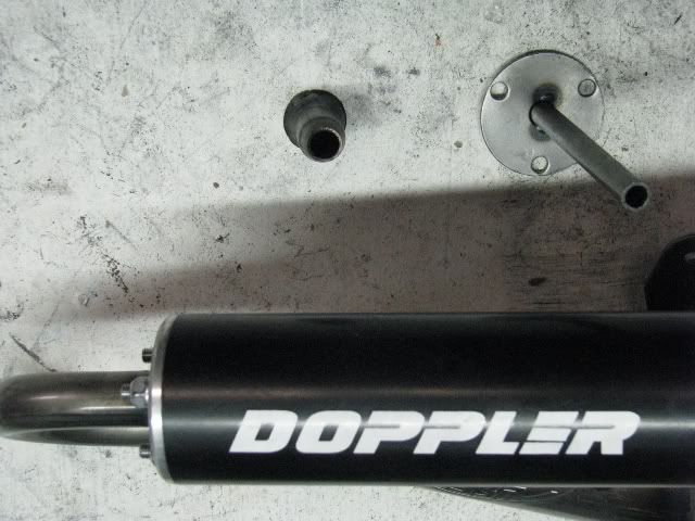

Bild 01

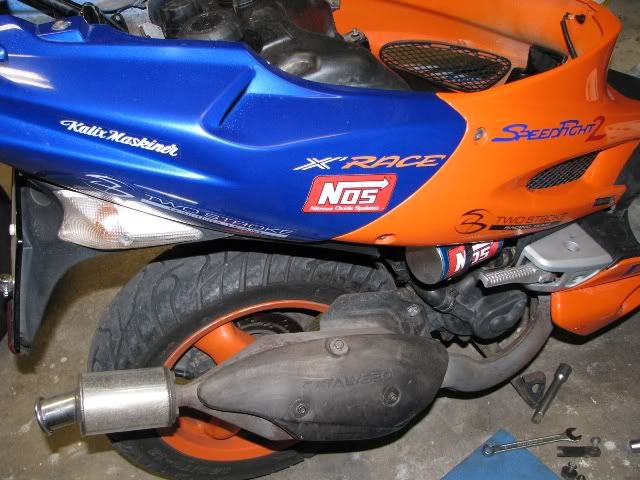

Originalröret som jag demonterar

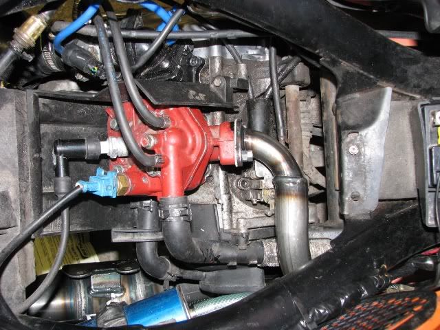

- Så här läcker ser Doppler "röret" monterat
Tips - Klicka på bilden för att läsa mer om röret på webbutiken

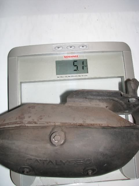

Originalröret väger 5.1 Kg...
Dopplerröret väger endast ca 2,5Kg

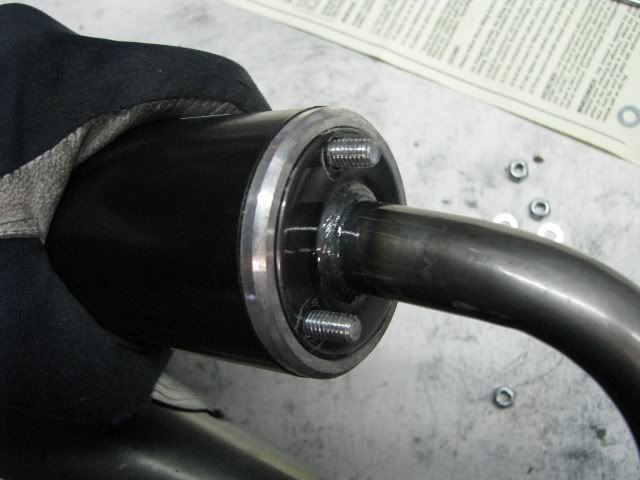

Bild 04

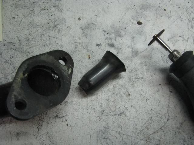

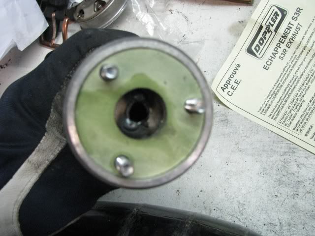

I mynningen på röret sitter strypningen fast "loppad"

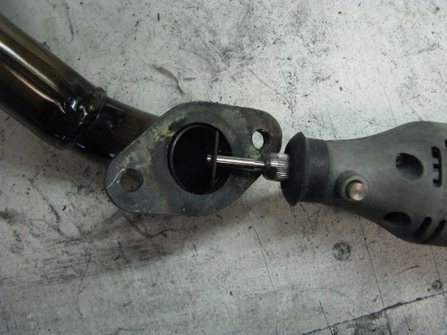

Bild 05
Tar min "Dremel" och 30 sek senare är loppan väck

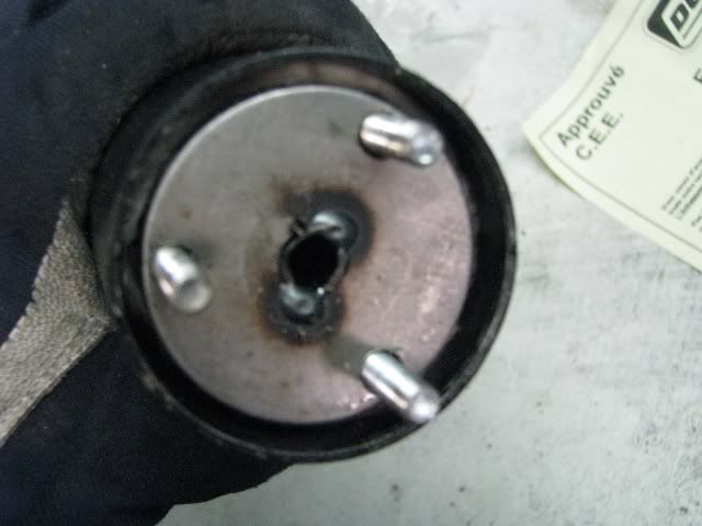

Bild 06
Strypningen ute

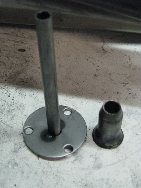

Det finns en till strypning och den sitter i ljuddämparen
Lossa de tre muttrarna på dämparen
Bild 08
Ta loss locket på dämparen
Bild 09
Under locket sitter strypningen
Bild 10
Dra ut strypningen ur dämparen
Bild 11
Klart strypningarna ute!
Bild 12
Här är de två "elakingarna"

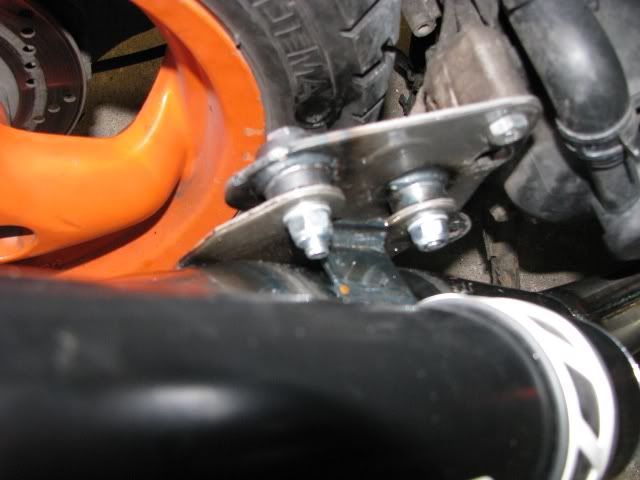

Bild 13
Montera medföljande fäste där gamla suttit
Bild 14
Skruva fast röret i cylindern
