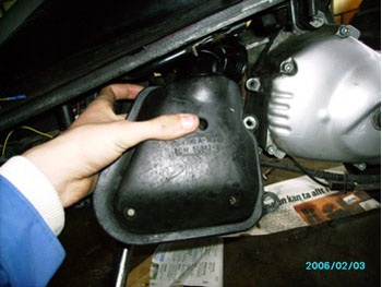

1. Börja med att plocka av eventuella kåpor samt andra delar som kan vara ivägen när du skall plocka bort luftburk/luftfilter. När kåpor och andra delar som sitter i vägen är borta så skall du nu plocka bort din luftburk/luftfilter…

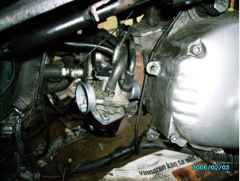

2. När luftburk/luftfilter är borta så är det nu dags för att ta av förgasaren. Jag behövde inte ta bort slangar och sådant från min förgasare, men det är möjligt att du behöver det. När du tar av förgasaren på en moped så är det alltid viktigt att man är försiktig! Om du är osäker på hur slangar och sådant skall sitta, ta ett kort på hur allt sitter! När du har ett kort, eller om du är säker när det gäller förgasaren, så är det nu tid för att ta bort förgasaren.
membran3_350

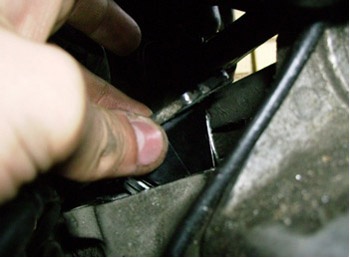

3. Nu när förgasaren är borta eller inte är i vägen så skall vi nu ta bort insuget, alltså ”slangen” som förgasaren sitter i. Dessa ”slangar” kan se ut på olika sett, så bli inte orolig om den inte ser ut som på bilderna här. Insuget brukar sitta fast med 4 stycken skruvar som du brukar behöva använda en in- sexnyckel till att få bort.
membran4_350

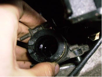

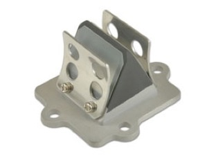

4. När du slutligen har insuget i handen så är det bara att plocka bort Reedventilen/Reedventilerna, som sitter precis under insuget. När insuget är borta så skall det vara jätte lätt att lyfta bort dessa…
membran5_350

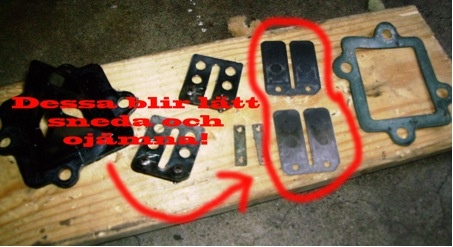

5. Nu när du har ventilen/ventilerna i handen så skall du nu plocka isär alla sakerna som sitter på själva ”plast- saken”. Se bild…
membran6_234membran7_234

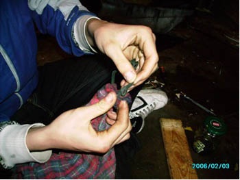

7. När du skall rengöra packningen så är det bra att ta en trasa som är blöt av bensin, och så kan man försöka ta bort smutsen med trasan, istället för att riskera att packningen går sönder av ren bensin. (Då detta hände min kompis)
membran10_350

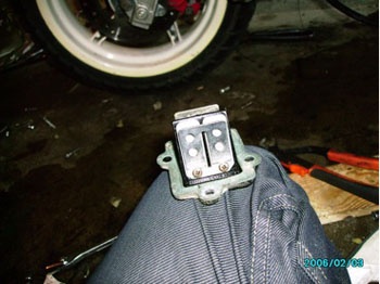

8. När du har kontrollerat att sakerna har blivit rena så är det nu dags att montera tillbaka sakerna på ”plast- biten”. Och när du har gjort detta så skall resultatet vara ungefär såhär:
membran11_350
9. Nu skall du kontrollera att membranen inte är buckliga eller sneda! Detta är extremt viktigt för annats kommer det troligen inte bli någon skillnad när du försöker starta mopeden. Om membranen är sneda eller buckliga så är det värt att försöka räta ut dem på något sätt. För att se om membranen är buckliga så skall dem vara HELT stängda när du kollar på dem.
Om det inte blir någon större skillnad när du försöker jämna ut dem så måste man köpa nya membraner eller hela kittet som inte kostar så för mycket. Troligen några 100- lappar…
